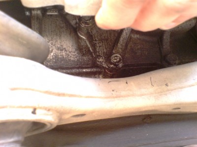

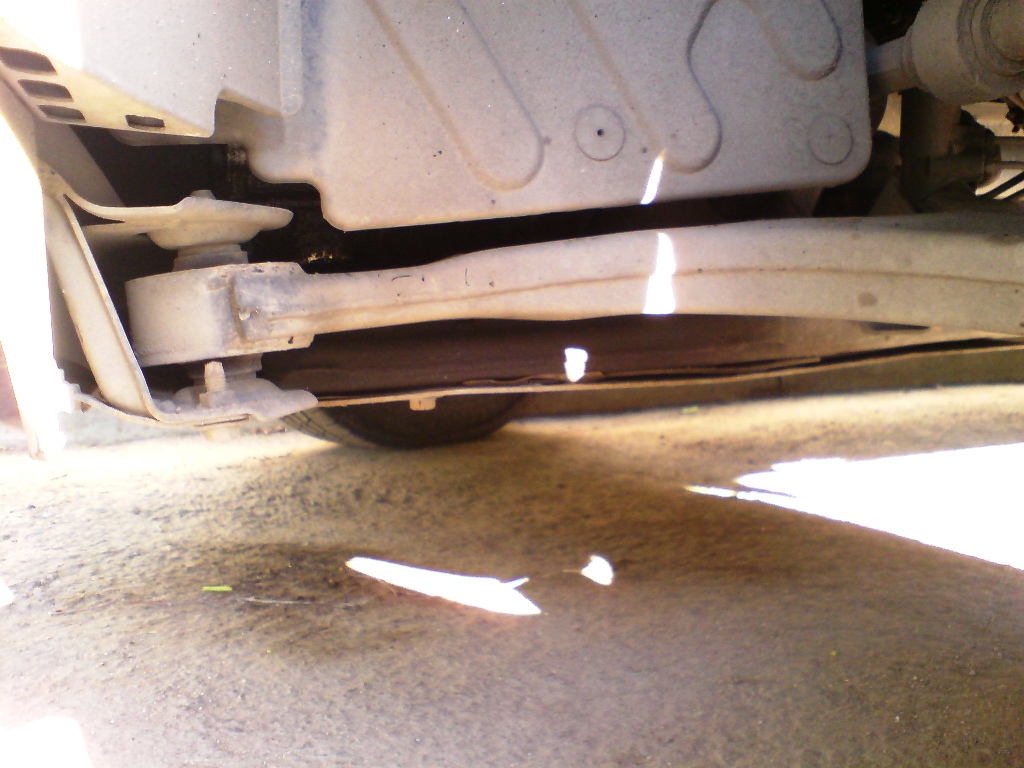

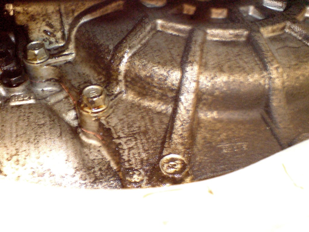

Намедни заглянул полюбоваться "потеющими" передними стойками, взгляд упал на подрамник, та часть что слева. Картина маслом, тьфу, т.е. ATFом конечно же! Срочный визит к "доктору" ОД внес ясность: Какая-то навесная хрень сверху коробки имеет крепеж к коробке сквозными отверствиями, через которые и пердически выдавливает ATF у особо везучих владельцев. Лечение по рецепту ОД- посадить на герметик и "будем посмотреть". Такая машина у них была не первая, т.е. имеет место быть просчет при создании агрегата. Рекомендую обратить внимание владельцев. Уровень в КПП при ЕО владельцу не проконтролировать, только на яме. Пробег 28 тыс.км. Мне долили грамм 70, если не врут...
За пыльником, пропихнув туда телефон
Из-под рычага, отогнув пыльник
Вид на подрамник
