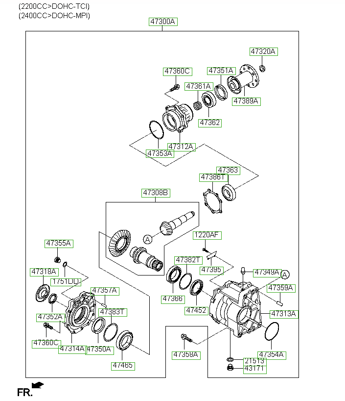

Вчера, при сдаче назад, показалось, как будто наехал правым задним колесом на пустую картонную коробку, но на асфальте ничего не было, где-то через километров 10-15 на светофоре , при старте произошёл громкий удар где-то внизу, ближе к задней оси. На движение это не отразилось, но решил заехать на ближайший сервис. Там бегло посмотрели, из-за отсутствия у них времени. Сидя в машине на подъёмнике, включал и выключал блокировку, как на передней , так и на задней передаче, мастер сказал, что кардан не крутится. Коробка механика. Как думаете, к чему готовится?

Krage писал(а):мастер сказал, что кардан не крутится
Шлицы в дифференциале срезало.

Можете поподробнее разъяснить? Что по деньгам такой ремонт? Что является причиной данной поломки? Какие детали нужно покупать, можете показать на схеме?

Krage
не тот узел у тебя на схеме...
повторюсь: https://www.drive2.ru/l/457991124263402215
и почитай (поизучай) эту тему -выбери, кто сможет тебе сделать качественно и хорошо...
