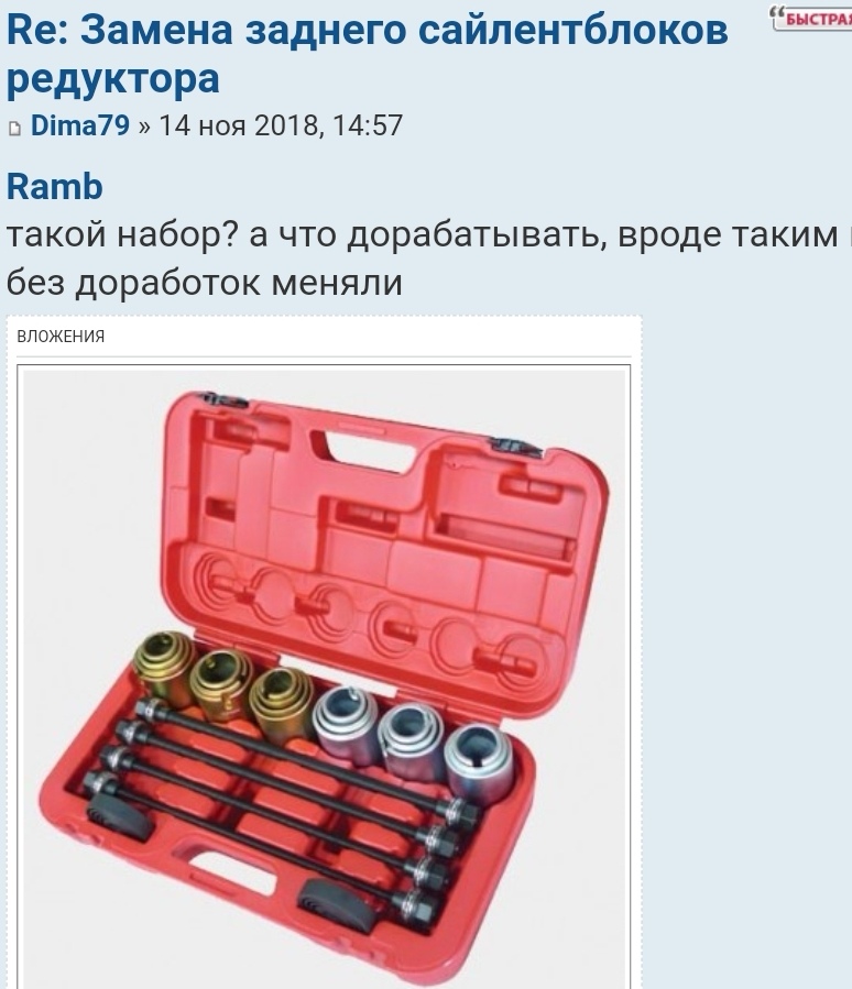

Привет. А что за набор для выпрессовки сайлента на фото? Можно подробнее, название, ссылку где купить
Добавлено через 2 минуты 2 секунды:
Я об этом

да, без этого набора, их от туда не вытащишь.
даже с ним по мучатся нужно

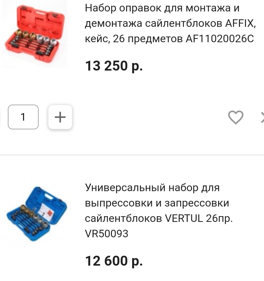

Нашёл такие. Больше 13 тыр стоят. Дороговато однако. Но у ОД за замену одного этого правого сайлентблока озвучили цену 7600 рублей, больше половины стоимости набора. Так хоть набор себе на будущее останется

Вот этот и аналогичный набор. Это одни из самых дешёвых. Есть полнее, и намного дороже
