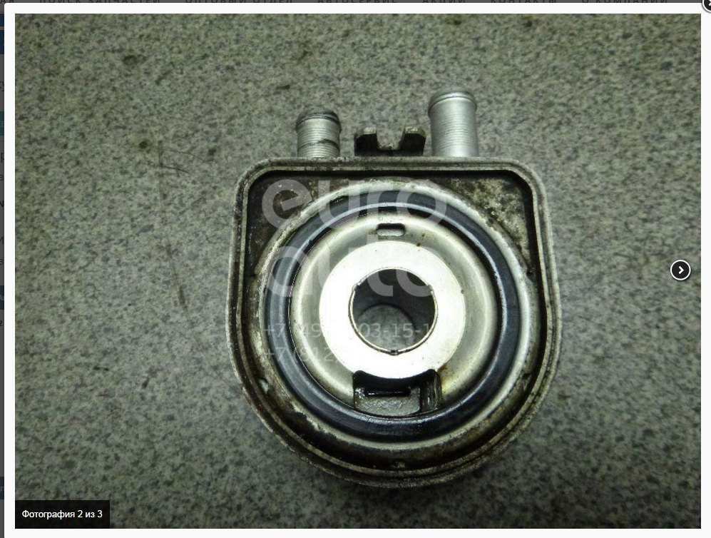

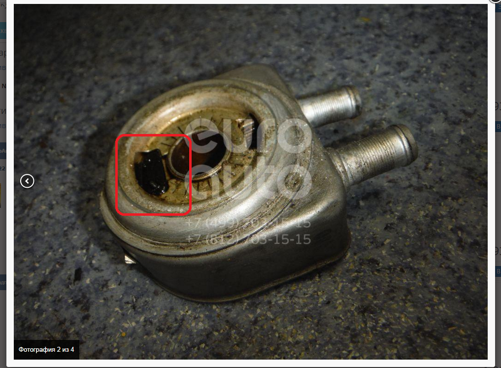

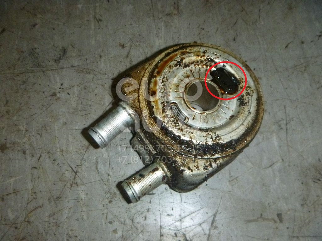

Собственно при замене масла обратил внимание на посадочную поверхность фильтра,кронштейн ака радиатор( 264102G000 это так же замена устаревшего артикла 2641025402 ) ,так вот собственно вопрос,кто что скажет о находящейся в одном из двух "окошек" пластиковой шторке,её назначении и впоследствии изменившейся формы окон подачи масла в фильтр ?
шторка
А вот чему на смену он пришёл
У него как мы видим иная форма окон,одно значительно меньше и во втором шторка в открытом состоянии что ли

думаю корейцы этим добиваются увеличения давления на вкладышах, а шторка-это клапан, дабы удержать масло на колене.
