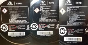

Сообщение Дед Эндрю » 08 дек 2014, 14:20
Adom писал(а):У SL/GF-3 слабенькие противоокислительные свойства
это ILSAC GF-4, поэтому то, что доктор прописал...
фотка трех разных канистр 05100-00451 ОЕМ Hyundai Kia с указанием заводов изготовителей
1. S-OIL(это DRAGON),
2. SK Lubricants(это ZIC),
3. MICHANG
это же масло в жестебанке 4 л Dragon: номер для заказа DSN5W2004, цена 800 руб...
ориг масло разных производителей

Re: Выбор моторного масла для бензинового двигателя SORENTO
Сообщение Adom » 08 дек 2014, 14:28
Дед Эндрю писал(а):это же масло в жестебанке 4 л Dragon: номер для заказа DSN5W2004, цена 800 руб...
Странно, про Dragon написано "Моторные масла высшей категории DRAGON SN 5W20, полусинтетика"
А Hyundai Premium LF Gasoline 5W-20 - "cинтетическое моторное масло"
Но в Питере DRAGON в продаже не находится что-то.... Хёндай, то не везде есть(
Сообщение Gubkin » 08 дек 2014, 14:30
Adom писал(а):ПС смущает: "У SL/GF-3 слабенькие противоокислительные свойства"
Мдя, вот так и рождаются мифы.
Ты прочитай к какому маслу написали эту фразу http://www.oil-club.ru/forum/topic/1293 ... _p__314453
В тесте вообще-то GF-4
Если ты его зальешь, то на 100% выполнишь требования мануала ))
