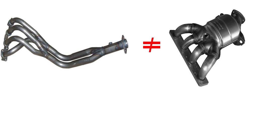

dimasimal писал(а):выбиваешь кат, ставишь вместо него пламик и перешиваешь на евро2, посмотри в каталоге, может заводские пламики в продаже есть! обманка лямды- считаю выброшенные деньги на ветер, евро2 решает все проблемы с лямдами и чеками соответственно!
Прошивка под евро-2 - выброшенные на ветер деньги - обманка стоит 100 рублей (пара деталей максимум по полтиннику, плюс работа на десять минут). Перешивать ЭБУ имеет смысл если сам в теме. Иначе есть риск попасть на разводилово и целый таз лапши с ушей.
И еще один момент - в прошивке редактируется лишь та часть, которая отвечает за вторую лямбду. Условия работы первой не меняются - ей по барабану есть кат или нет. Так что вам решать: стоит ли отдавать несколько тысяч рублей за копание в мозгах ЭБУ чтобы всего лишь погасить лампочку чека, которую зажгет вторая лямбда при удалении ката, или вам хватит одной сотни...
Добавлено через 12 часов 41 минуту 33 секунды:
Re:
syv писал(а)::oops: Похоже правильно здесь https://www.drive2.ru/l/468772935285342685/
Ключевое слово здесь - похоже. У обоих авторов провалы в знании основ физики, матчасти и теории ДВС... Один "гений" свои трубки подключил не туда куда заявляет, а другой целую теорию на этом построил. И выглядит все по научному - с приборами и рисунками )))
Не воспринимайте на веру все что валяется на просторах интернета. Сомневайтесь. Проверяйте. Изучайте.

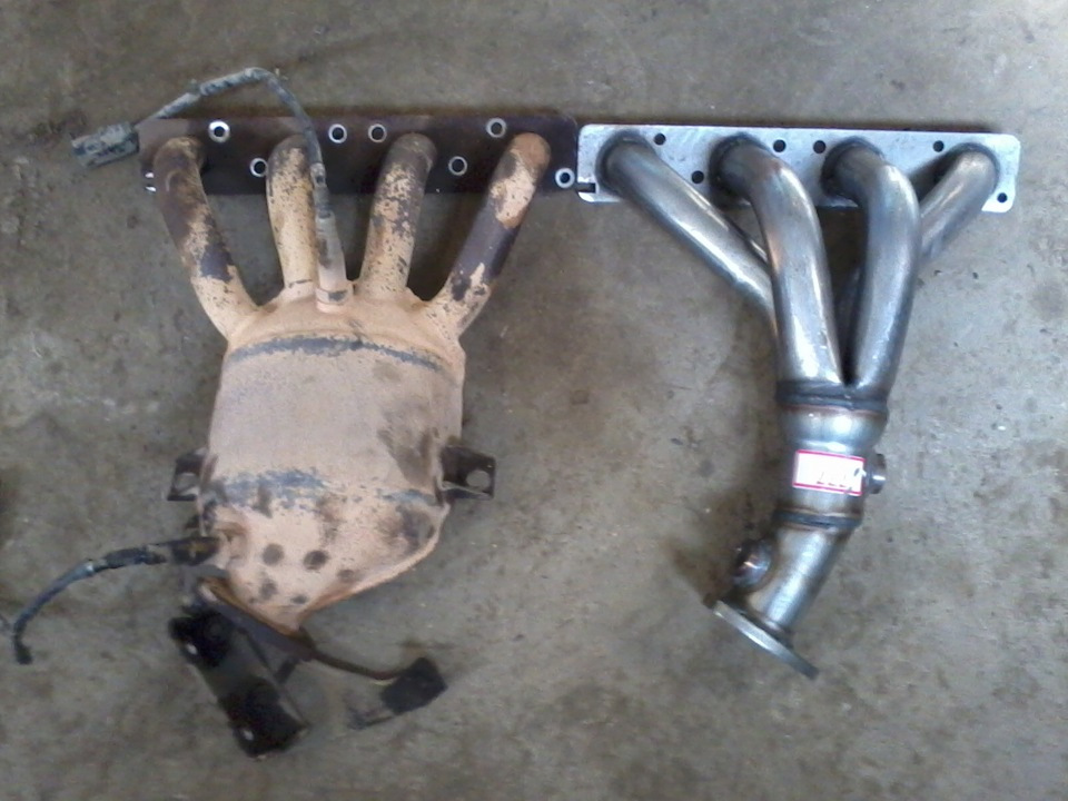

После изъятия катализаторов проехал уже около трех тысяч... Уровень в норме, ничего не доливал. Угар естественно присутствует, но на глаз пока этого не видно. Двигатель должен потреблять масло - вечного, к сожалению, еще ничего не изобрели. По поводу конструктива... Если вы разрезали выпускной коллектор, то наверняка обратили внимание, что выхлопные газы не попадают прямиком в выхлопную систему - они сначала лихо закручиваются в торроидальной камере перед первым катом. Затем, развернувшись почти на 90 градусов направляются в выхлоп (этим отчасти и объясняется лучшая сохранность катов на G4KE). Этот поворот создает потоку сопротивление, сравнимое с сопротивлением оставшейся выхлопной системы. Если вы выбили катализатор и вварили туда пламегасители, то сопротивление системы изменится крайне незначительно. Создаваемый ею подпор для свежей смеси соответственно тоже не сильно пострадает, потому говорить о декалитрах потребляемого масла из-за выбитых катов, не разобравшись с остальными "демонами", я считаю преждевременно.
