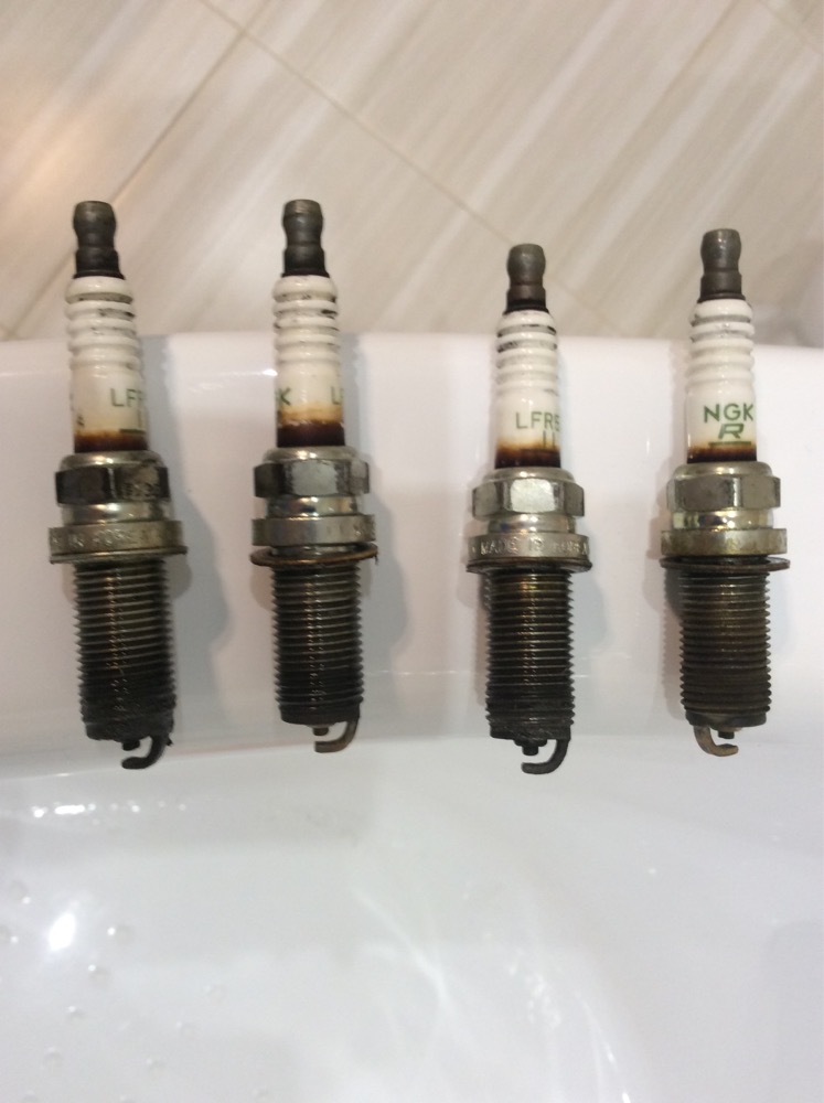

Сообщение Surfer_82 » 31 авг 2016, 19:32
Кто что думает по этим свечам
Правая - это 1 цилиндр.

Сообщение ...Михалыч! » 31 авг 2016, 22:12
Surfer_82
они должны быть давно заменены- очень большой зазор...
