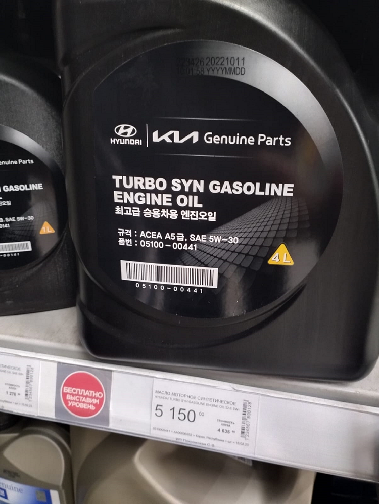

вот такое рассматриваю... вроде корейское...

StarKorsar писал(а):вот такое рассматриваю... вроде корейское...
Да какая разница корейское или российское. Главное чтобы было не поддельное и менять как можно чаще. Например в Москве в пробках 7500 км, это край. А то некоторые купят дорогущие импортное масло, потом жаба душит менять чаще.
А про 5W-30, давно этим вопросом интересовался. И как бы 90 % автосервисов кто профессионально занимается ремонтом движков, все таки рекомендуют под наш мотор именно 5W-40 причем смолоду. А доверять или нет это каждый решает сам.
Да и кстати эта тема не про масло а про случае с клином ДВС. Масло конечно вносит свой вклад, но все таки обсуждать это в своей масляной теме. Ибо тема бесконечная :)
Внутри Total HKS G310. Хорошее маслице, но в такой фасовке больше подделывают (ИМХО).
