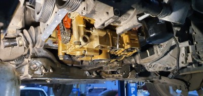

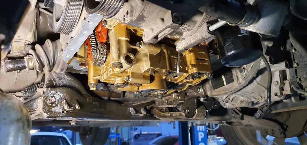

Интересные размышления по маслонасосу, это второй вариант его https://youtu.be/ppjjGuXCj2g
Хотя у первого варианта насос не шестеренчатого типа, а как у 4B12. https://www.youtube.com/watch?v=p2-DYGepLZc&t=450s

Сообщение Mix » 28 ноя 2020, 15:08
Sano писал(а):Хотя у первого варианта насос не шестерёнчатого типа
Первый ролик реальный, второй бред...
Оба насоса шестерёнчатого типа, ХМ-овский и В12 смешанный - коловратный/шестерёнчатый, у ФЛ- чисто шестер., ну и что ??? Давление в KD насосе меньше, в сравнении с FL.
Плюсом у В12 является разрезной вал (технология, которую упростили корейцы), нагрузка на вкладыши ББВ меньше,отсюда нет разрушений вкладышей ББВ. Про редукционный клапан ХМ-ого насоса, уже надоело слушать (есть и в этой теме, больше на Драйве), его там нет - стоит золотник переключения ступеней.
У насоса KD есть много минусов (опять же писали в этой теме, Драйв 2 и Оил Клуб), но понаехавшие блУгеры из окрестных деревень, сильно хотят заработать... ))
Насос, цепь, болты, привод... это ещё пол беды, а поддон от Спорта без датчика уровня масла - как ? Можно конечно в родной 7,6 литра лить, если средства позволяют(я б другую машину купил - дешевле). Про вибрации от 2000 об. в курсе ? Основные плюсы насоса KD - его стоимость, но с заменой поддона, уже не сильно меньше, после 80-100 тыс. можно и заменить насос, если до этого не было предпосылок убить дв-ль.
Корпус насоса В12 имеет много отверстий для доп. смазки и забрызгивания 4 цилиндра, корейцам это по видимому ни к чему. Я думаю и по ЦПГ они технологию упростили, не один насос виновен..., ну а судя по отзывам об MQ4 - "прогресс" не стоит на месте ((

Сообщение jay_bee » 07 дек 2020, 16:40
Sano писал(а):Интересные размышления по маслонасосу, это второй вариант его https://youtu.be/ppjjGuXCj2g
Честно говоря, после этого ролика последние сомнения отпали. По мне, причина большинства клинов движка G4KE - умирающий маслонасос-ббв. Может вставить этот ролик в первое сообщение? Или создать и поддерживать новую тему, чтоб народ не путался.
Кстати, какая должна быть диагностика и профилактика? На крайней замене масла попросил замер давления масла. На ХХ на холодную ~2,5 атм, на горячую ~1,2 атм. При повышении оборотов - повышается пропорционально оборотам где-то до 4 и выше (сильно не крутил). Масло petrocanada ss 5w30, фильтр mann.
Не очень шарю в конструкции, балансиры погружены в масло или нет? Полностью или нет?

Сообщение Mix » 07 дек 2020, 17:14
jay_bee писал(а):По мне...
Ключевое слово )), а так это одна из возможных причин.
Как обьяснить проворот до 30 тыс. или с уже заменённым насосом от KD, случаи не единичные.

Сообщение jay_bee » 07 дек 2020, 17:36
Mix писал(а):Как обьяснить проворот до 30 тыс. или с уже заменённым насосом от KD, случаи не единичные.
До 30 тыс. - та же причина. А вот клин с замененным насосом на kd-шный - хз. Кстати, если не сложно, поделитесь ссылками на подобный клин. Беглый поиск в гугл ничего не дал.

Сообщение Mix » 07 дек 2020, 19:19
jay_bee писал(а):До 30 тыс. - та же причина.
То есть практически на новом насосе... , смелое заявление человека не представляющего о расположении ББВ .
Драйв 2 (или внимательно назад эту тему глянуть) - замена насоса kе на kd, внизу в коментариях можно при желании и наличии времени найти примеры.
https://www.drive2.ru/b/521433769819767715/
в примечаниях - KIA K5, 2012 год, с мотором G4KH, лёг маслонасос родной, и провернуло вкладыш в 4 цилиндре, мотор перебрали всё отлично вроде, потом офигели от стоимости нового насоса, благо наткнулся на эту статью, и сделали точь в точь как тут написано, автору огромное спасибо! Выручил!))) https://www.drive2.ru/l/541373138311579342/ sorry, лишним временем не располагаю.

Сообщение jay_bee » 08 дек 2020, 10:27
Нормальное заявление для человека, знающего распределение наработки на отказ. Любой новый узел может крякнуть в любой момент, в период приработки - даже вероятнее. Смелое - ваше заявление о "практически новом насосе" на 30 тыс :) Статистика клинов говорит о том, что после 50 тыс. - это уже период старения и критического износа. Не очень репрезентативная статистика, но всё же.
https://poznayka.org/s62314t1.html
Mix писал(а):Драйв 2 (или внимательно назад эту тему глянуть) - замена насоса kе на kd, внизу в коментариях можно при желании и наличии времени найти примеры.
Первый линк вообще не понял к чему - "Провернуло вкладыш на KIA Cerato 2011 G4KD". KD-шный насос - не панацея? Не знаю, G4KD ходят и как-то нет такой массовости клинов из-за проворота, согласитесь.
За второй линк - спасибо, действительно вроде как реальный случай клина уже на кд-шном насосе (в коментариях). Назад по нашей ветке тоже есть такой клин? Как-то не бросилось в глаза, мне кажется я бы запомнил.
Что я могу сказать, с насосом от G4KD надо разбираться, не исключено что он тоже не очень то надёжен. Но, в любом случае, его предположительная ненадёжность никак не влияет на очевидную ненадёжность родного насоса на G4KE.
