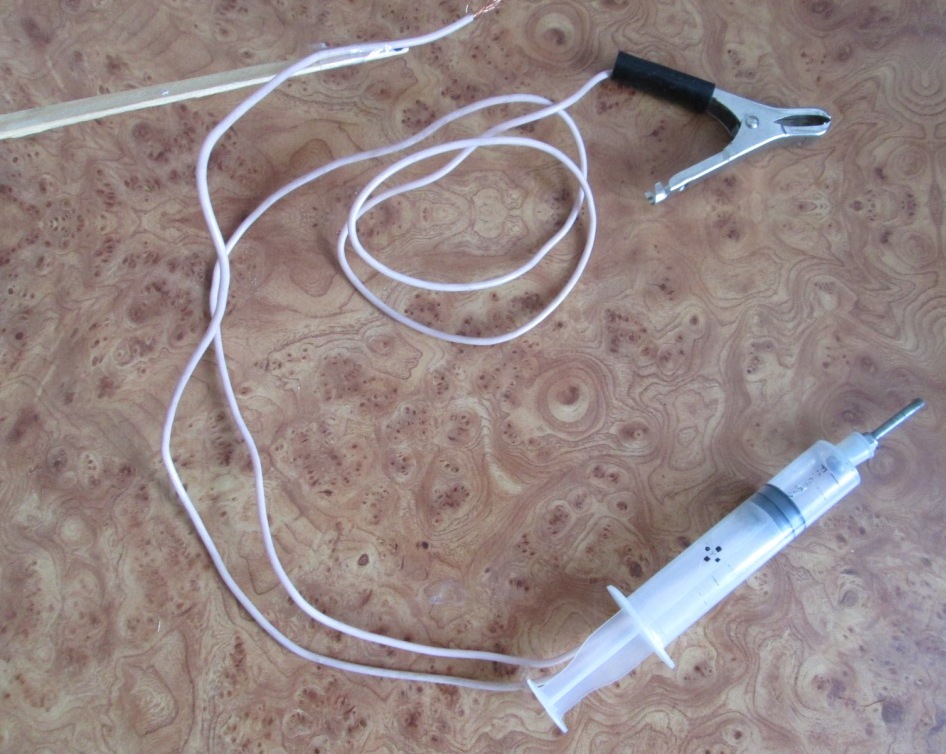

Сообщение Нашел » 15 фев 2018, 09:15
Катушки поставил с разбора . У меня сейчас 8 катушек .
Да, и проверял тоже . Вот такую штуку сделал ...
р.с Свечи вчера снимал , так они слишком длинные для стенда оказались , но есть еще комплект , на нём тоже самое .
Поднимаю на 2000 оборотов и что-то дергает двигатель . Я всё-таки думаю на топливо , т.к иногда стартуешь с первой и на вторую обороты уже приподняты двигателем (не опускает резко) , а иногда включаю вторую , а там провал и ели-ели начинает раскручиваться .
