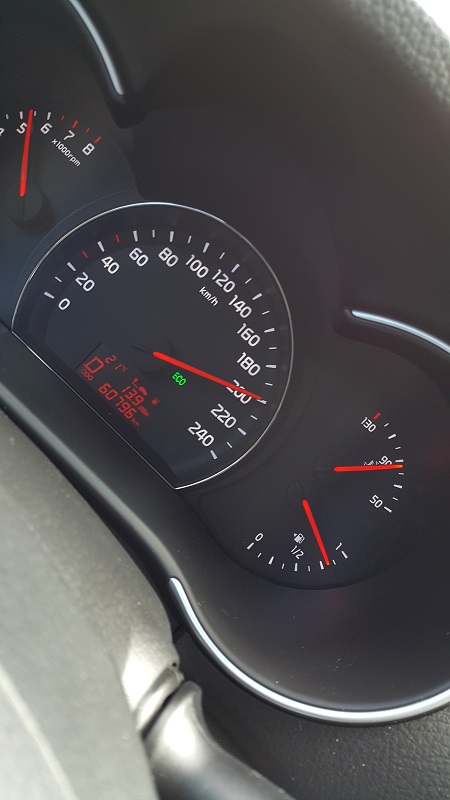

а вообще вот так автомобиль должен ехать довольно легко...

Talik писал(а):а вообще вот так автомобиль должен ехать довольно легко...
вот и мне кажется, что должно быть именно так. Вы прошивку не меняли на ней?
