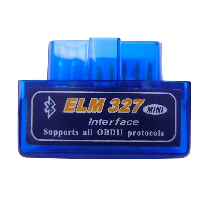

Да,она самая,только такую длиную не бери,есть коротенькие,чтоб не мешался,прогу с дополнением если нужно скину. елм 327 на али цены начинаются от 200 руб и выше.все данные показывает на смартфоне. У меня сейчас все показывает на магнитоле
Вот такой я брал. Если андроид то с блютуз,если огрызок то с вай фай ищи

И что это штуковина мне даст? Чек не загорается и какую неисправность мне она напишет? Кодов на заслонку и педаль 18 штук. Все неисправности пишут нет контакта, не исправен блок управления, не исправлена педаль или заслонка. Заменить что неисправно.

Покажет где возникает ошибка, обороты ограничивает ЭБУ, а при электронной педали бывает достаточно поставить шунт по проводке от фишки к фишке обеспечивающий положенное сопротивление. ЕЛМ подскажет в каком хотя бы направлении искать.

Чека нет. Вот в чем проблема. Заказал Адаптер ELM327 Bluetooth - новая версия 2.1 может и пригодится когда нибудь

Эти ребята говорят нормальный, да видео посмотрел вроде работают, посмотрим не понравится помойка рядом да и деньги не большие

На выше упомянутой Антаре девушка без опыта, руководствуясь только инструкциями по телефону, на ходу в пробке с помощью ЕЛМ смогла подключить его, сконнектить с планшетом и 5 раз сбросить ошибку, что позволило относительно нормально доехать до дома. Сам, после исследования им вместо лямбды поменял свечи, и "чек" пропал, свои деньги он отрабатывает, конечно лучше всего подключать профессиональный диагностический прибор, но тут уж каждый сам решает каким путём пойти и какие возможности есть.
