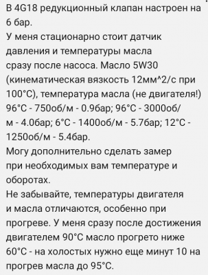

Сообщение Miron-96 » 10 мар 2024, 20:08
Для сравнения, давление на добром чугунном японце, у которого ресурс еще не из эпохи одноразовых вещей:
у человека стоит еще и термометр масла, обратите внимание на динамику запаздывания температуры масла от температуры двигателя.
