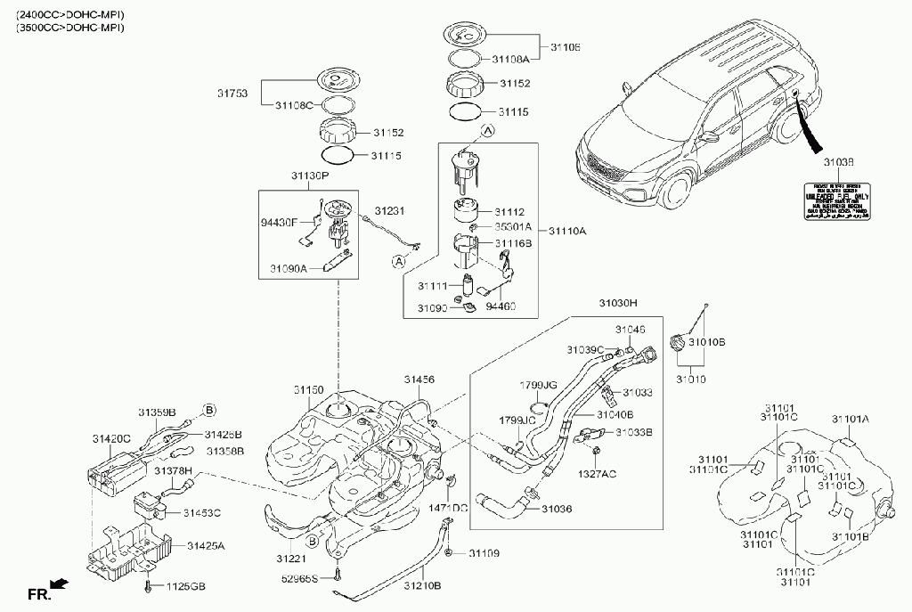

Приветствую.как проверить исправность топливных насосов?. Хотя понятно тот что в левой стороне бака если авто работает и насос работает . А как проверить правый-перекачной? Как проверить датчики уровней топлива? Потому как при четверти бака сорик глохнет.

Сообщение marc-svoy » 08 мар 2019, 00:22
как то так

marc-svoy писал(а):как то так
Даа, датчика два, а насос один

Сообщение marc-svoy » 08 мар 2019, 09:36
И как жижа перекачивается из правой половины бака?

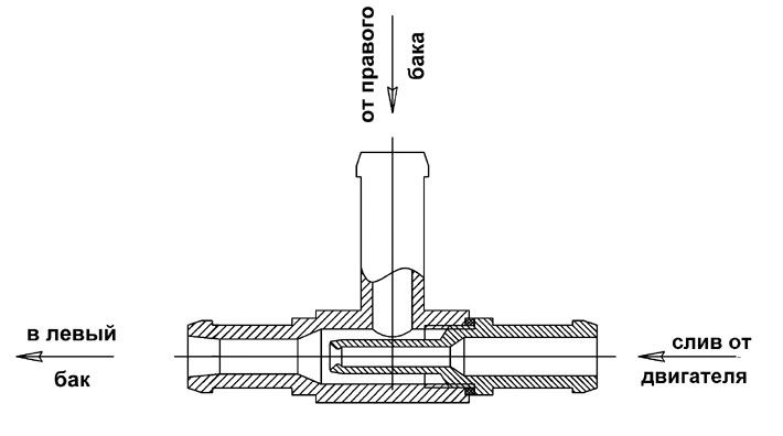

Re: Топливные насосы.
Сообщение ...Михалыч! » 08 мар 2019, 11:13
струйник -струйником ,но может сетка (31090-2D100) правого полубака забита...
