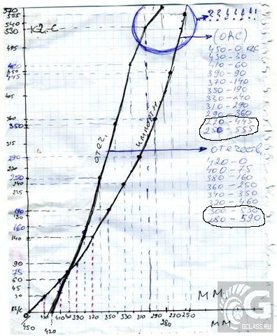

Сообщение Влад пружины » 23 ноя 2011, 08:16
Да вообще бы все бесплатно, и везде без очереди чтобы... Эх. Человек человеку друг, товарищ и брат, но пока не наступает арендная плата...
Добавлено через 11 часов 54 минуты 46 секунд:
Вот ,вроде получилось
Добавлено через 1 минуту 52 секунды:
Nikoz писал(а):Было бы совсем хорошо,что бы за эту сумму еще и установка была... :D
Три года гарантии,на все случаи стоят чё нить?
От большего вычетать меньшее,это и есть установочная нагрузка на гидравлику аморта.Это по геленам было в своё время рассечёт,но такое относиться ко всем авто
