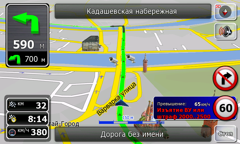

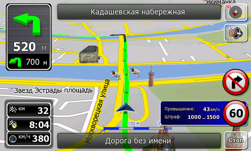

Сообщение ShineOn » 01 окт 2011, 22:18
Echelon писал(а):сразу есть рац.предложение: выкидывать на карту на ходу вместе с алармом о превышении сразу и размер штрафа! Отключаемо, для слабонервных. Причем, чем больше превышение, тем крупнее шрифт
Сейчас обкатываю (выискиваю возможные косяки) функционал отображения потенциального штрафа за превышение скорости.
Краткое описание:
1. Отображение информации о штрафе включается-отключается в настройках.
2. Информация выводится как в режиме обнаружения камеры контроля скорости, так и в обычном режиме.
3. Сейчас придуманное мной унифицированное визуальное оформление накладывает некоторые ограничения но размеру шрифта, поэтому меняю не размер, а только цвет (красный при лишенческом превышении). Хотя если будет много желающих выводить эту информацию крупным или даже гигантским шрифтом на пол-экрана, то можно будет сделать отдельную настройку (обычный или крупный размер). Поэтому жду предложений (желательно, аргументированных).
И ещё один вопрос, как лучше сделать. Сейчас, если мне память не изменяет, при попадании на камеру автоматической фиксации санкции несколько иные, чем при попадании на живого ПИДРа с радаром. В частности, при встрече с ПИДРом по ст.12.9ч.4 (превышение разрешённой скорости более 60км/ч - штраф 2000..2500 рублей или лишение прав на срок от 4 до 6 месяцев) неизбежно изъятие ВУ с дальнейшим разбирательством в суде. Вариант персональной договорённости не рассматриваю, это на совести каждого и не поддаётся алгоритмизации. А вот при автоматической фиксации камерой такого же превышения более 60км/ч будет только штраф, вроде бы 5000 рублей. Не уверен в этом, если кто помнит - просьба уточнить.
Собственно вопрос: стоит ли разделять эти два случая в зависимости от типа камеры? С одной стороны, сделать это несложно. С другой стороны, тут есть подводный камень: например, на подъездах к МКАД стоят фикс-камеры, но за ними неподалёку посты ДПС, на которых с удовольствием примут нарушителя на руки с показом кина и изъятием ВУ. Поэтому может быть весьма неприятная путаница. Стоит ли заморачиваться с таким делением или тупо отображать возможность лишения?
PS: изменений в скине уже гораздо больше написанного выше, просто пока всё на стадии отладки и причёсывания. Довольно сильно изменился внешний вид карты и настроек, добавился кое-какой полезный функционал. Но есть ещё недоделанные идеи, после переделки и обкатки в реале выложу новую версию. Неделя-другая, не меньше, работы много...

Сообщение Echelon » 03 окт 2011, 11:52
ShineOn писал(а):Сейчас обкатываю (выискиваю возможные косяки) функционал отображения потенциального штрафа за превышение скорости.
С моей стороны это было полушуточным предложением, но теперь понимаю, что смысл в таком варианте предупреждения действительно есть.
ShineOn писал(а):1. Отображение информации о штрафе включается-отключается в настройках.
ок
ShineOn писал(а):2. Информация выводится как в режиме обнаружения камеры контроля скорости, так и в обычном режиме.
Игорь, в обычном режиме это что значит. При отключенном в меню предупреждении о камерах, но включенном предупреждении о превышении скорости? Или потенциальный штраф индицируется при отключенных этих двух предупреждениях, поэтапно дублируя текущую скорость, точнее переводя в рубли ее превышение на данном участке трассы относительно скоростного ограничения на нем.
Если последний вариант (фоновая индикация "текущее превышение скорости - потенциальный штраф") то мне эта идея нравится. Только индикация размера штрафа в таком пассивном режиме (при отключенных в меню предупреждениях о камерах и превышении скорости. Но при включенном отображении штрафа, разумеется) должна быть ненавязчивой - не крупным шрифтом и желательно полупрозрачно (как сейчас реализован знак разрешенной скорости на данном участке при непревышении). И тогда с учетом
ShineOn писал(а):3. Сейчас придуманное мной унифицированное визуальное оформление накладывает некоторые ограничения но размеру шрифта, поэтому меняю не размер, а только цвет (красный при лишенческом превышении).
- при выборе в меню предупреждения о превышении скорости шрифт потенциального штрафа должен меняться с фонового на сплошной - черный или другой хорошо видимый (с учетом местоположения шрифта на экране и текущего режима день/ночь).
- при выборе в меню предупреждения о камерах шрифт должен меняться на яркий. Скорее всего красный - как универсально тревожный и видимый при всех сочетаниях окружающих цветов экрана и режимов день/ночь.
ShineOn писал(а):И ещё один вопрос, как лучше сделать...
Как уже обсуждалось, селекция индикации по типам камер в скине сама по себе хороша, а вкупе с рассматриваемой интеллектуальной калькуляцией грозящего штрафа была бы вообще супер. Если бы не одно, вернее два НО.
Разница в степени/размере наказаний "на месте-по почте" сложно определяема и руководствоваться здесь лучше законом, где четкая цифра или диапазон от и до. Таким же образом надо индицировать и потенциальный штраф, дословно действующей таблице штрафов.
Вторая неопределенность это неидеальность самой базы спидкамов, ошибки в ней, в том числе в типах камер. По большому счету отвечать за превышение скорости нужно будет по действующему закону, независимо от типа камеры. И тогда правило должно быть такое же - индикация возможной меры наказания согласно действующей таблице штрафов. В итоге
ShineOn писал(а):Собственно вопрос: стоит ли разделять эти два случая в зависимости от типа камеры?
имхо, не стоит.
Неоднократно применяю сочетание "действующая таблица штрафов". Это значит, что в новом скине желательно будет при необходимости иметь возможность подкачки или только этого одного нового файла, или иметь возможность набивать/корректировать таблицу штрафов вручную самому (в расширенном меню).

Сообщение ShineOn » 03 окт 2011, 12:37
Echelon писал(а):Игорь, в обычном режиме это что значит.
Это значит, что при соответствующей галочке в настройках рядом со знаком действующего ограничения скорости на данном участке дороги отображается величина превышения и величина штрафа за это превышение. По сути, как ты написал:
Echelon писал(а):дублируя текущую скорость, точнее переводя в рубли ее превышение на данном участке трассы относительно скоростного ограничения на нем.
Причём я сейчас сделал отображение этой информации при условии, что достигнут предел превышения, заданный в настройках. Т.е. если в настройке "Превышение скорости" задан допуск в 15км/ч, и ограничение скорости на данном участке составляет 60км/ч, то табличка появится на скорости 76км/ч и выше. Выглядит примерно так (на значение превышения и штрафа не обращай внимания, там отладочные значения от балды стоят, на дороге всё нормально показывается).
Echelon писал(а):шрифт должен меняться на яркий. Скорее всего красный - как универсально тревожный и видимый при всех сочетаниях окружающих цветов экрана и режимов день/ночь.
Он у меня меняется на красный в случае превышения более чем на 60км/ч - лишение:
Но сейчас он меняется в тех же габаритах, что не позволяет быстро привлечь внимание водителя к сменившейся картинке с особо важной информацией. А при условии косяка нашей версии iGO с обработкой PLAYSOUND становится невозможным голосовое оповещение и нам остаётся (пока что) пользоваться только визуальным. Поэтому я могу сделать отдельную настройку, по которой можно будет регулировать желаемый размер визуального оповещения о критическом превышении скорости. Хоть на весь экран сделать красную надпись типа "ТОРМОЗИ!" (в некоторых скинах видел подобную реакцию на превышение скорости в зоне действия "Стрелки").
Echelon писал(а):имхо, не стоит.
Я тоже к этому склоняюсь, но по другой причине: "лучше перебдеть, чем недобдеть". :)
Echelon писал(а):Неоднократно применяю сочетание "действующая таблица штрафов". Это значит, что в новом скине желательно будет при необходимости иметь возможность подкачки или только этого одного нового файла, или иметь возможность набивать/корректировать таблицу штрафов вручную самому (в расширенном меню).
Ну ты сразу вперёд забегаешь! Это уже давно записано в ToDo List, вопрос в том, когда руки дойдут. :)
Echelon писал(а):готов бета-тестировать сырую версию, параллельно ее шлифовке автором.
Ещё несколько косяков уберу - и легко!
Echelon писал(а):выйдет новый супер-скин от ShineOn или тебя со всей твоей работой выкупят ведущие производители ПО
Конечно же, новый скин быстрее выйдет! Куча народа, выдающего на гора кучу скинов для других версий iGO, что-то ещё никуда не смогли продаться. :)
