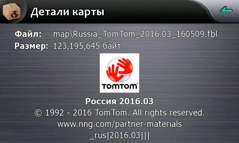

Вниманию пользователей iGO: вышли карты TomTom 2016.03.
