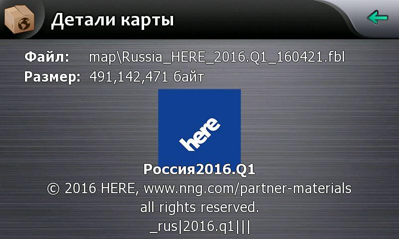

Сообщение ShineOn » 21 июн 2016, 09:28
1. Вышла новая подборка камер контроля скорости, основа v83 от Станиславовоч. Взять можно здесь.
2. Вышли карты HERE 2016.Q1. Увы, в отличии от TomTom 2015.12, новой развязки Каширское шоссе-МКАД в этой карте всё ещё нет.
