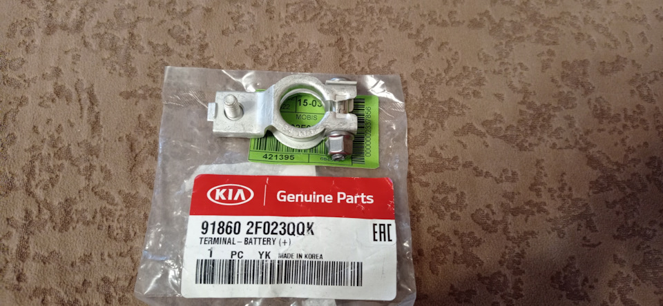

Привет. Кто нибудь поможет с номером + клеммы? Если есть фото самой клеммы можете поделиться?

а толку то? по каталогу клеммы не бьются, только проводка в сборе
F.R.A.M писал(а):Привет. Кто нибудь поможет с номером + клеммы? Если есть фото самой клеммы можете поделиться?
918602F023QQK
максимально близко к оригиналу. уверен на 99% что подойдет без переделок.
918602F021QQK
аналогично предыдущему
919822M000QQK
длинновата, и возможно придётся рассверлить контакты на проводке, но конструкция гораздо надёжнее оригинала
96187093
под одним номером идут клеммы GM и Daewoo, внешне похожи но по факту отличаются. Те что от GM должны идти с длинными гайками, которые удобно крутить обычным гаечным ключом, и болт на клемме должен войти сразу в контакт на проводке, если что - заказывайте их. Я по незнанию заказал от Daewoo, и плюс и минус, там короткие гайки которые головкой только крутить, поэтому использовал старые родные, болт на + клемме толще оригинального, пришлось рассверлить контакты на проводке и вообще залез на разъем с большим трудом. по качеству от оригинала не отличается, такой же одноразовый пластилин.
8267560020
народный разъем от "крузака". в следующий раз буду использовать его.
