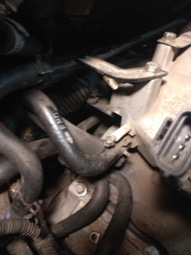

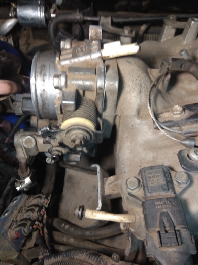

Всем привет!
Менял свечи, обнаружил, что на дроссельной заслонке и двигателе рядом с ней на штуцеры надеты белые короткие силиконовые трубки, заглушенные болтами.
Явный непорядок!)
В гаражном сервисе развели руками - сказали, что нужна схема, черт его знает что тут с чем соединять...
Парни, подскажите, пожалуйста, или скиньте фотку - как у вас всё соединено?
А, и ещё, подскажите, кто знает - зачем они все эти трубки, какой в них смысл?

Илья159
Всё нормально. У меня(когда был 3.5л сорик) там заводские заглушки стояли. Просто от времени они рассохлись и поломались.

всё верно, они должны быть заглушены, родные заглушки разваливаются от времени.

Сообщение Alibek » 15 мар 2021, 08:42
на фотке №3 у меня подсоединен шланг от датчика давления ГБО, остальные заглушены были заводскими заглушками, которые со временен разболтались. Схема заглушек примерна такая же
Добавлено через 1 минуту 51 секунду:
т.е. система заглушек такая же)))))

Сообщение Илья159 » 15 мар 2021, 17:51
Алибек, можно поподробнее? Я только не понял - какая "фотка №3", у меня всего две фотки?)) У меня тоже ГБО, подскажи - куда воткнуть шланг от датчика давления? Кстати - датчик давления это тот, который показывает сколько газа в баллоне осталось или другой?
Парни, всем спасибо, что успокоили, а то я как-то запарился по поводу этих штуцеров заглушенных!))

Сообщение Gnomus » 15 мар 2021, 18:21
на первой фотке ближний сосок, туда датчик разряжения впускного коллектора подключается, может в твоём гбо и нет такого

Сообщение Alibek » 16 мар 2021, 06:16
Сорри фотка №2
