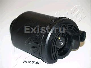

Купил для замены вот этот катридж-фильтр.Посмотрел на него и не понял что он фильтрует.По моему это какой то распределитель ,а сам фильтр это сеточка тонкой очистки.Правда пока не разбирал бензонасос.Кто что подскажет?И ещё кто менял сеточку и от какой машинки подходит.В оригинале такой сетки нет.

Фильтр ставил с жигулёнка десятой модели.

Lugavik писал(а):Фильтр ставил с жигулёнка десятой модели.
http://s54.radikal.ru/i146/1007/a5/53d25b7fb6da.jpg
А в самом катридже есть фильтр,или его вообще можно не менять?Может достаточно поменять сетку десятошную.

shum писал(а):А в самом катридже
На моей нет такой приблуды, как на первой фотке, только сетка на всасе бензонасоса.

Сообщение Sava » 03 ноя 2011, 21:01
Конечно есть, сетка для грубой очистки.

Сообщение Giz » 03 ноя 2011, 21:12
Lugavik писал(а):На моей нет такой приблуды, как на первой фотке, только сетка на всасе бензонасоса.
Ты случаем не ошибаешься, я первый раз когда снимал, тоже подумал, что сетка это фильтр :oops:
Потом долго не мог успокоиться, снял ещё раз, долго смотрел и въехал :D

Сообщение ZUBR » 03 ноя 2011, 21:57
закажи топливный фильтр, и увидишь что этот как ты говоришь -катридж- и есть сам топливный фильтр, а сеточка отдельно не продается, она относиться к бензонасосу и идет с ним в комплекте, покупать ее таким образом сильно накладно, поэтому остаеться только методом подбора, у самого уже прилично забитая(пробовал продувать компресором но слабо помогает) и кстати сильно загрубевшая как деревянная.

Re: Топливный фильтр 2.4 бензин(дорестайл)

Где стоит фильтр тонкой очистки?
В баклуше бензонасоса сама простота вся развязка на трубках, в моторном отсеке нет.
Во блин, вот так всегда, ужэ засомневался. До сего момента; - ездил себе и ездил, всего лиш один раз эту сетку махнул, так как в ней нарисовалась дырка от протёртости.
Подсказывайте, где его выужевать :D

Сообщение shum » 04 ноя 2011, 06:47
По каталогу EXIST вот № 31911-3E200.Может бензонасос сколхоженный.У меня в насосе этот фильтр стоит.

Сообщение Lugavik » 04 ноя 2011, 09:10
shum писал(а):Может бензонасос сколхоженный
И это возможно, по вину - выпуск 2002г, 28 декабря, может кореяцкие пацаны уже праздновали по полной программе, а может доработка наших профи. :D
Прийдётся наверное и дальше колхозить, без фильтра тонкой очистки как бы и не стоит мучать топливный насос и форсы.
Добавлено через 21 минуту 52 секунды:
shum писал(а):По каталогу EXIST вот № 31911-3E200.
Точно по схеме есть :( тогда наш автопром в помощь, чегото достроим в топливопровод.

Сообщение ZUBR » 04 ноя 2011, 09:35
Lugavik писал(а):Где стоит фильтр тонкой очистки?
вот в этой черной баклашке-топ.фильтр он и находиться, если заглянуть через отверстие куда вставляется сеточка там видно внутри ее (баклажки- топ.фильтр)накрученную по спирали бумагу-вот это и есть фильтр тонкой очистки, по поводу сеточки это надо пробовать подбирать, кто то пробовал и еще да вспомнил дополнительно вставлял еще один фильтр тонкой очистки обычного вида в моторный отсек, попробуй поищи по форуму.

Сообщение Lugavik » 04 ноя 2011, 10:04
ZUBR писал(а):дополнительно вставлял еще один фильтр тонкой очистки обычного вида в моторный отсек
Самой этой баклашки нет, в чём и заморочки :(
barinsandr ставил допфильтр.
Прийдётся и мне также сделать.
