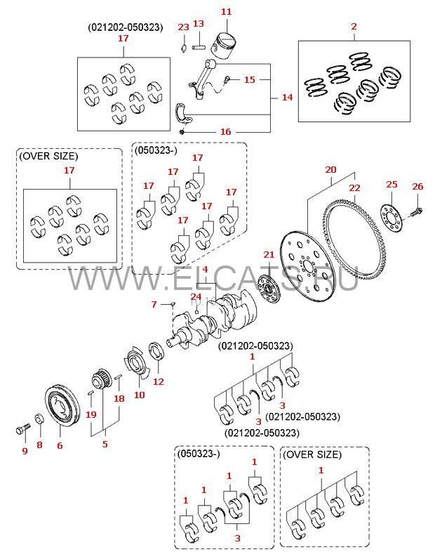

Так-то оно так, да только ребята, я так понял, сняли все приводные ремни разом, поэтому после того, как все заменим и поставим на место, не исключено, что что-то из ГУРа, генератора или кондея издаст прежний звук...
А ремень-то кондея я конечно заменю, я все приводные поменяю, и ролики натяжители заодно, а то скрипят))
А что за "шестерня"? На картинке она есть?
P.S. шкив - это №6)))

Сообщение Maddik » 10 окт 2011, 19:32
Э :P А про какую "шестерню" идет речь ? :)
Maddik
Сообщения: 4443
Благодарил (а): 81 раз.
Поблагодарили: 100 раз.
Re: Застучал двигун 3,5 (HELP!!!)
Сообщение Dime3o » 10 окт 2011, 19:34
Я сам в замешательстве))
