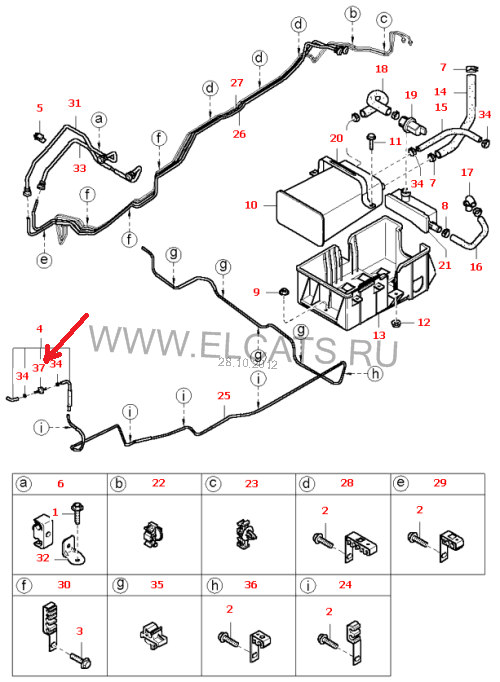

Сообщение igorillo1 » 28 окт 2012, 21:05
Мы говорим о детали под номером 37? если да, то что гадать в экзисте деталь в сборе под номером 4 стоит 90р. поменять её я думаю не проблема, но моё мнение, под замену деталь №19 и возможно №21. По крайней мере я заказал №19 и буду менять в любом случае.

Re: Ошибка P0441
Сообщение Бубайло » 28 окт 2012, 23:13
igorillo1
Да, 37=) Как капот откроешь смотришь в сторону блока АБС, и она на шлангах висит, рядом с двигателем. Хз, как и что она фильтровать может=) Я вот тоже ее все заказать хочу...надо будет парня попросить одно, на корейском складе посмотреть(он там работает).
