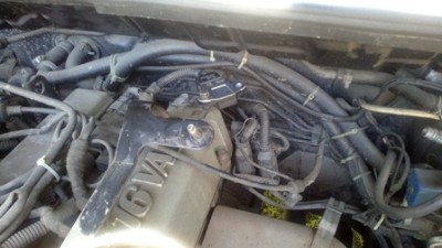

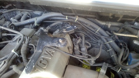

По-моему он проверят только сам себя... Выходил из строя раз, тахометр начал своей жизнью жить, ну и выбило ошибку 320, но на езде никак не сказывалось. Вот так он стоит уже много лет и никаких проблем:

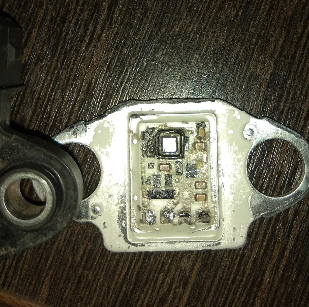

Ну что скажу по теме. Поставил это чудо купленное зимой вместо оригинала поставленного в далеком 2012 году, оказался китайской подделкой в коробке из под оригинала. Внешне тоже есть отличия. В итоге оказался ни разу не рабочий, см. фото, кустарная пайка на тонких проводках (через него запитан плюс катушек), самопальная плата с не силовым транзистором. На профильных клубах люди имели такие китайские датчики в не оригинальной упаковке, изначально по цене китая, тут все чуть веселее.
Тот что заказал повторно сегодня был поставлен и работает, вопросов нет, ничем не отличается от оригинала 2012 года, только цена больше и якобы со склада оф. дилера.
Фото один в один как по ссылке - https://www.drive2.ru/l/502729427763856204/
