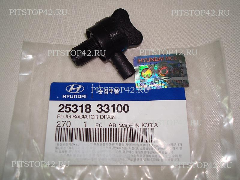

Сообщение flegman » 21 ноя 2018, 20:01
кто-нибудь знает каталожный номер такой пробки?
по вину бьются либо с "хвостами", у которых резинка на конце, либо под крест без барашка.
пока закажу с отводом хюндаевскую, на удачу, похожа очень.

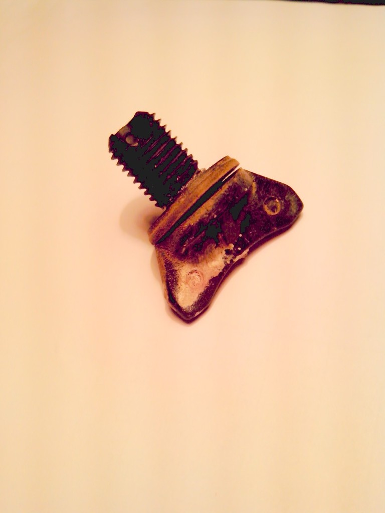

Сообщение Dadhy » 09 окт 2020, 10:33
Здравствуйте. Сломалась сливная пробка радиатора. Резьба осталась в радиаторе, а винтиль в руке.
Пробка точь в точь, как двумя постами выше на картинке.
Подскажите либо каталожный номер, либо может от другой машины подойдёт, например от ВАЗ, чтоб должно не ждать.
Есть у кого подобный опыт?

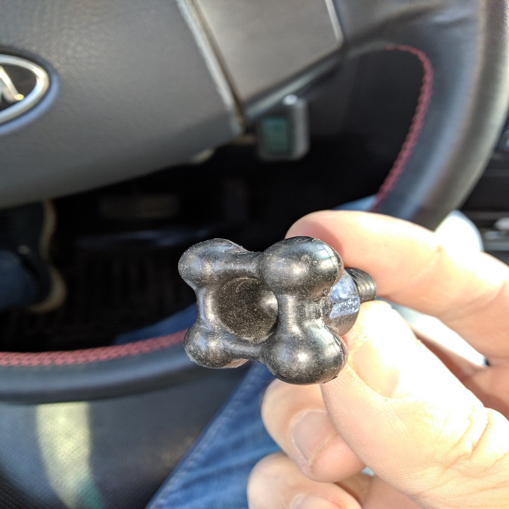

Сообщение Dadhy » 09 окт 2020, 12:26
От любого ваз? Или какого то конкретного?
Dadhy
Сообщения: 26
Зарегистрирован: 28 сен 2019, 12:06
Re: Замена жидкости системы охлаждения двигателя
Сообщение Alibek » 09 окт 2020, 13:16
Dadhy писал(а):От любого ваз? Или какого то конкретного?
Точно не могу сказать, пошел на рынок с остатком резьбы и подбирал, точно знаю от Ваза т.к. контейнер по жигулям был
Добавлено через 1 минуту 2 секунды:
Черная пробка, барашек с четырьмя округлыми рожками))))
Alibek
Сообщения: 174
Зарегистрирован: 30 мар 2011, 20:29
Откуда: Kazakhstan
Поблагодарили: 15 раз.
Имя: Alibеk
Доп. информация: Arab, LSD, ГБО, СуперТОД от BlkDem
Сообщение Dadhy » 09 окт 2020, 14:01
Такой?
Добавлено через 34 секунды:
Чисто визуально, он прям на полмиллиметра как будто бы уже.
Dadhy
Сообщения: 26
Сообщение Alibek » 09 окт 2020, 14:27
Именно оно :)
Добавлено через 59 секунд:
резиновое кольцо в него и на место :wink:
