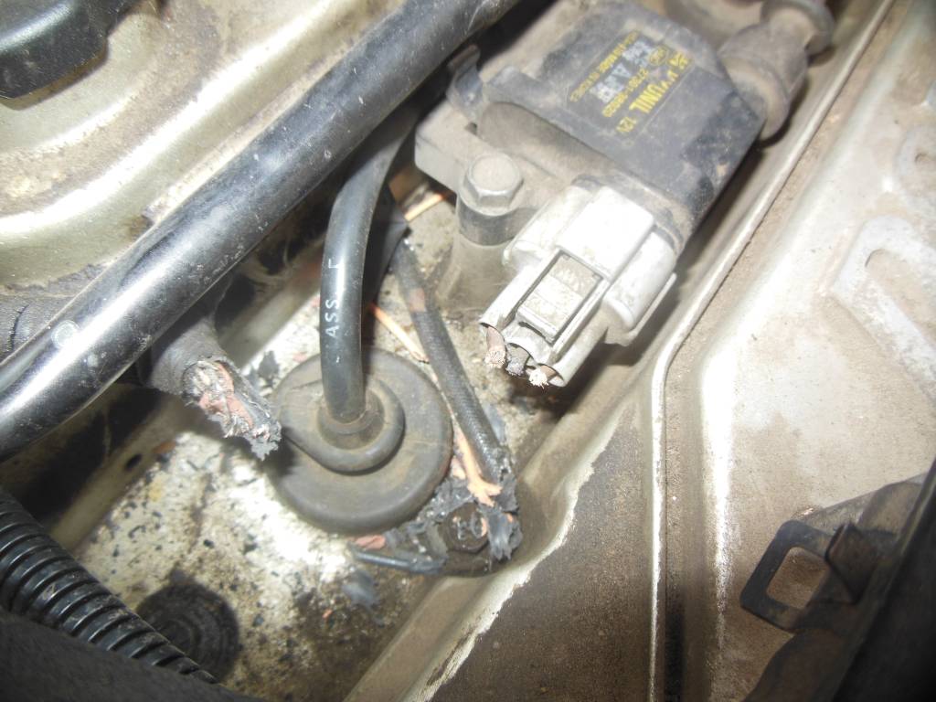

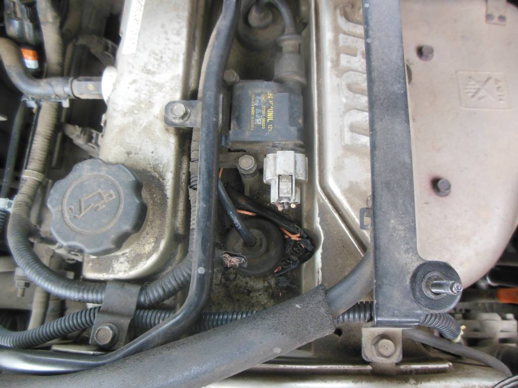

А бывает и так:
Поставил вечером машину под окнами (центр города), всё работало. Утром выхожу - два горшка молотит, два нет... Комп ругаеццо на КЗ катушки зажигания.
Кое-как домолотил до гаража. Хорошо ещё катушку по дороге не купил - решил сначала посмотреть.
Посмотрел... А там :shock:
Хорошо хоть по 3 мм на разъёме осталось - удалось припаяццо....

КСИ
Мыши чтоль?

Bubaylo писал(а):КСИ
Мыши чтоль?
она сцуко! :evil:
единственный участок где нет гофры...
Странно что высоковольтники ей не приглянулись...

Accent-58 писал(а):Как это, она что медь сожрала чтоли :shock:
Если это мне, то да)

Accent-58 писал(а):медь сожрала чтоли
Вумные нынче мыши.

Сообщение aleks732 » 13 дек 2014, 17:22
Сожрала изоляцию, а остальное последствия замыкания. Повезло еще, что в компе ни чего не вылетело.

aleks732 писал(а):Сожрала изоляцию, а остальное последствия замыкания. Повезло еще, что в компе ни чего не вылетело.
не было там никакого замыкания. Это я как электрик/автоматчик с 15 летним стажем могу ответственно заявить 8)
