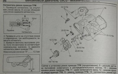

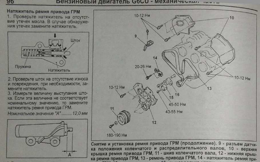

По букварю - болт тянется за два раза , болт одноразовый,
- 12 кгсм
- второй 16-18 кгс м
На форуме ТЕРРАКАН
был выточен дюралевый шкив.
После установке биение не ушло.
НУ и так как Вы спец - дайте толково техническое объяснение причины поломки болта шкива.
Те конструкторы которые этот узел проектировали ну наверное имеють полочное образование и опыт проектирования таких узлов.
