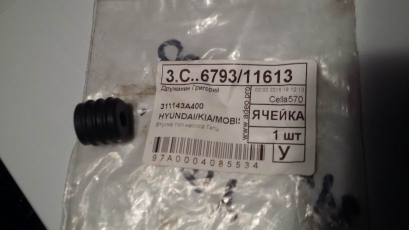

Хоть тема и старая, но проблема постоянная.
Когда я остался без бензина из за дырки в баке, мой насос оплавился и похоронил уплотнительную резинку. Резинки от топливных форсунок не подошли, поставил кусок шланга на герметике. Через некоторые время понял, что травит это "уплотнение". И начал копать проблему.
Сначала искал тут в клубе, потом в инете, и потом спросил в конфе Хундай на авто.ру.
http://forum.auto.ru/mark/hyundai/714379/
Мне накидали номеров от Тайоты и от генца. Я заказал все эти резинки. И вот они приехали. Тайотовские оказались слишком мелкие, а вот от гетца - как родная!!!
Ее номер 31114-3A400
Жесть в том, что в Экзисте она стоит 150 рублей, а там где беру я она стоит 10 (десять) рублей!!!! Я себе еще десяток таких заказал!!!
Как дойдут руки - поставлю ее на место!
Рад, если это кому-то поможет.

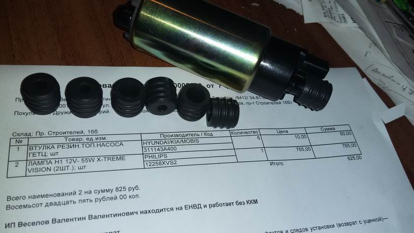

глаза завидущие, руки загребущие :)
Дайте мне таблеток от жадности, и ПОБОЛЬШЕ!!! :)
Заказывал 10 штук (к той одной, что первый раз отдельно купил), а привезли только 6 штук... ПЕЧАЛЬ!! :) :) :)

AlexDPenza писал(а):Дайте мне таблеток от жадности, и ПОБОЛЬШЕ!!!
И мне отсыпь :D
Заказал себе на запас это уплотнение через Экзист.
220 рубликов :evil: :-o :shock:
Все-таки пришло в пакетике 2 штуки за эти деньги.
