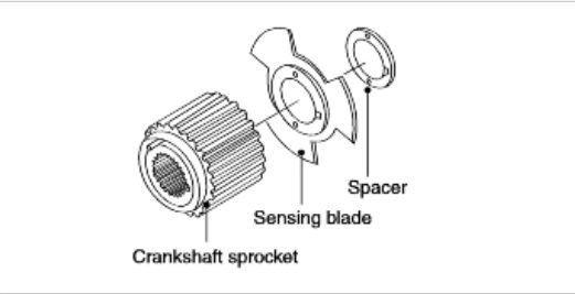

Нашел в этой теме, что возможно проблема тут:
Одно не ясно, почему при такой неисправности ошибка не появляется на ХХ, а только при скорости свыше 95км\ч.
Куда дальше копать. есть у кого какие мысли?

Всем доброе время суток! В том то и дело, что "стайка" роется, вот только не пойму где, в ДВС или все же в электронике управления ДВС. Пара цилиндров которые управляются одновременно, которые на одной катушке, и в то же время которые стоят на разных сторонах ДВС (это по вопросу к коллекторам). Ошибки могут быть и как следствие не исправности чего нибудь другого, например ЛЗ или катализатора. Падение импульсов впрыска - это как следствие, потому что до появления ошибок и входа в режим когда эти ошибки появляются с форсунками все в порядке. Заслонка то же считаю следствием, опять же по той же причине - нормальная работа до появления ошибки. Проверено по части электроники все, ну скажу честно почти все, не залазил еще в ЭБУ. Подсос воздуха проверял, но опять же на ХХ, как проверить подсос на ходу?
