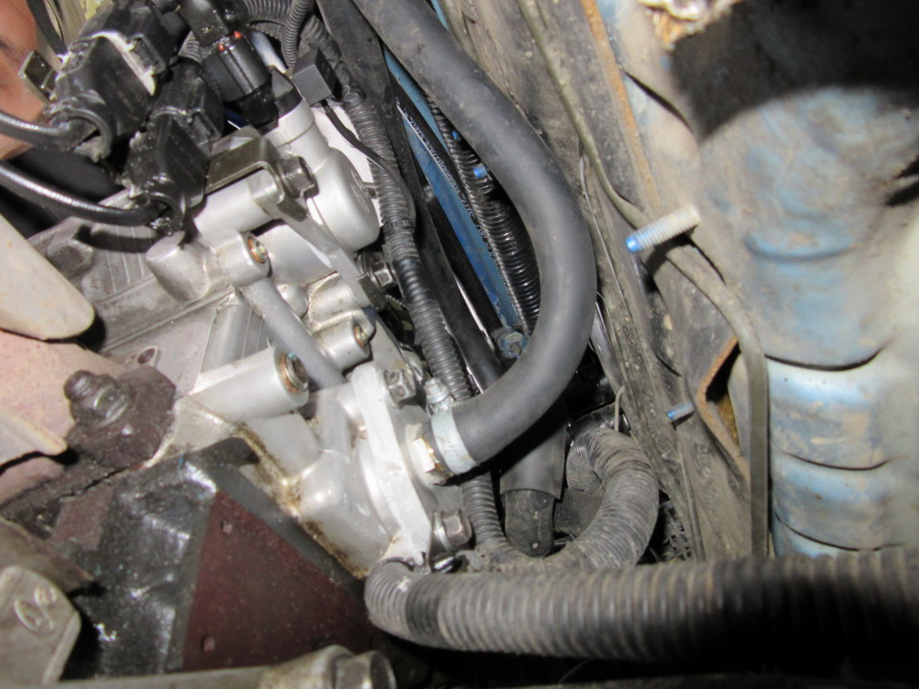

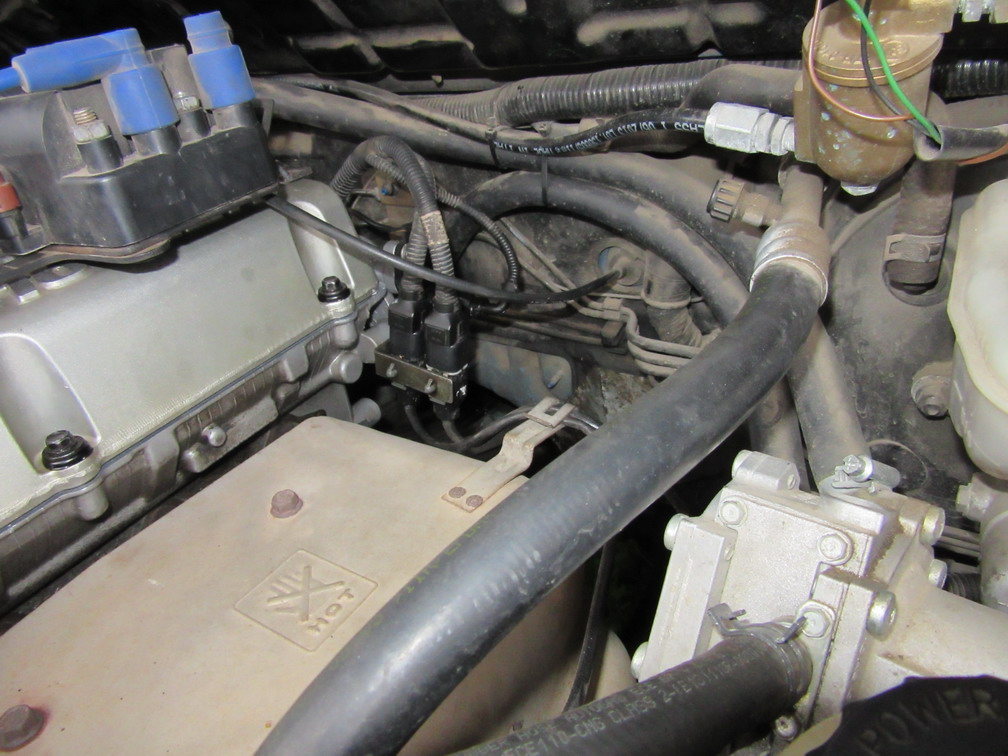

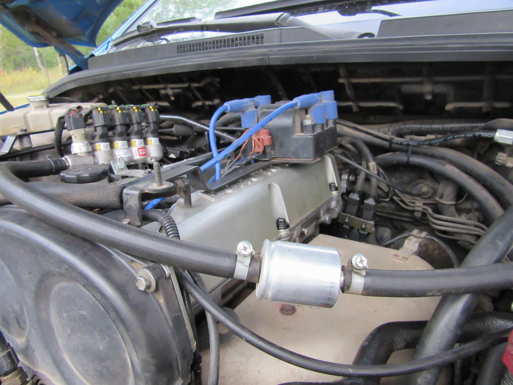

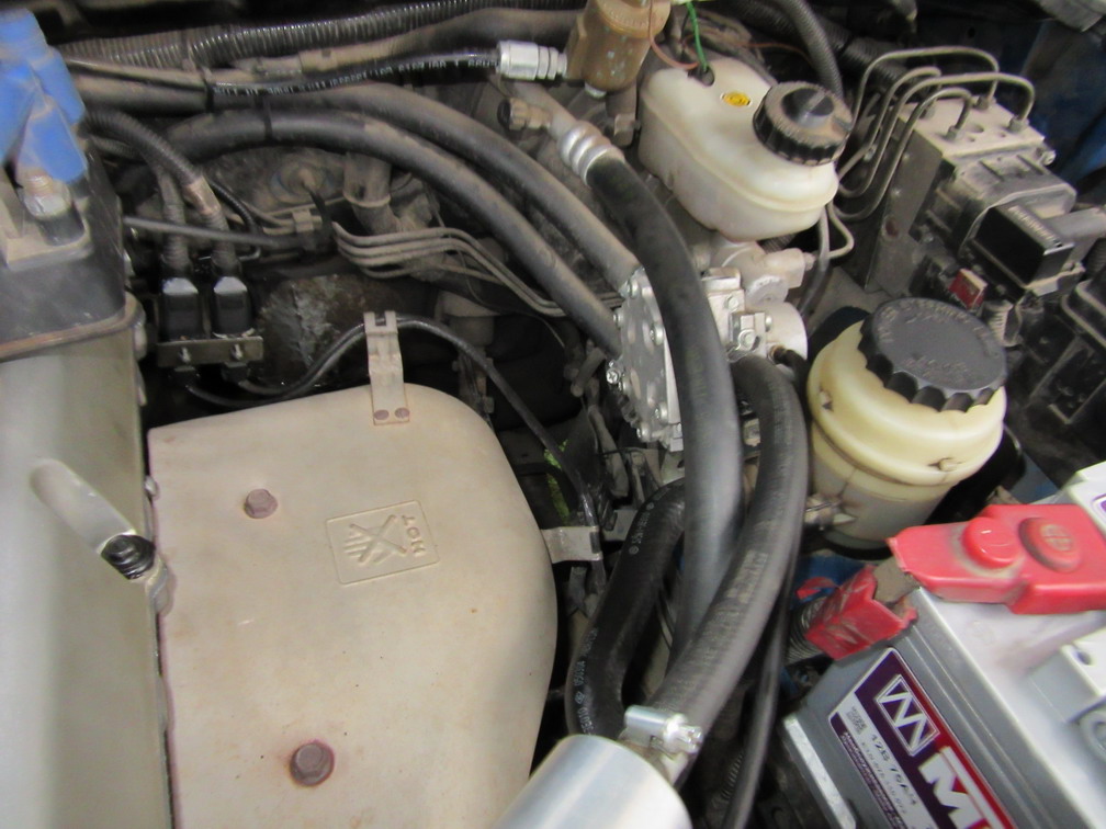

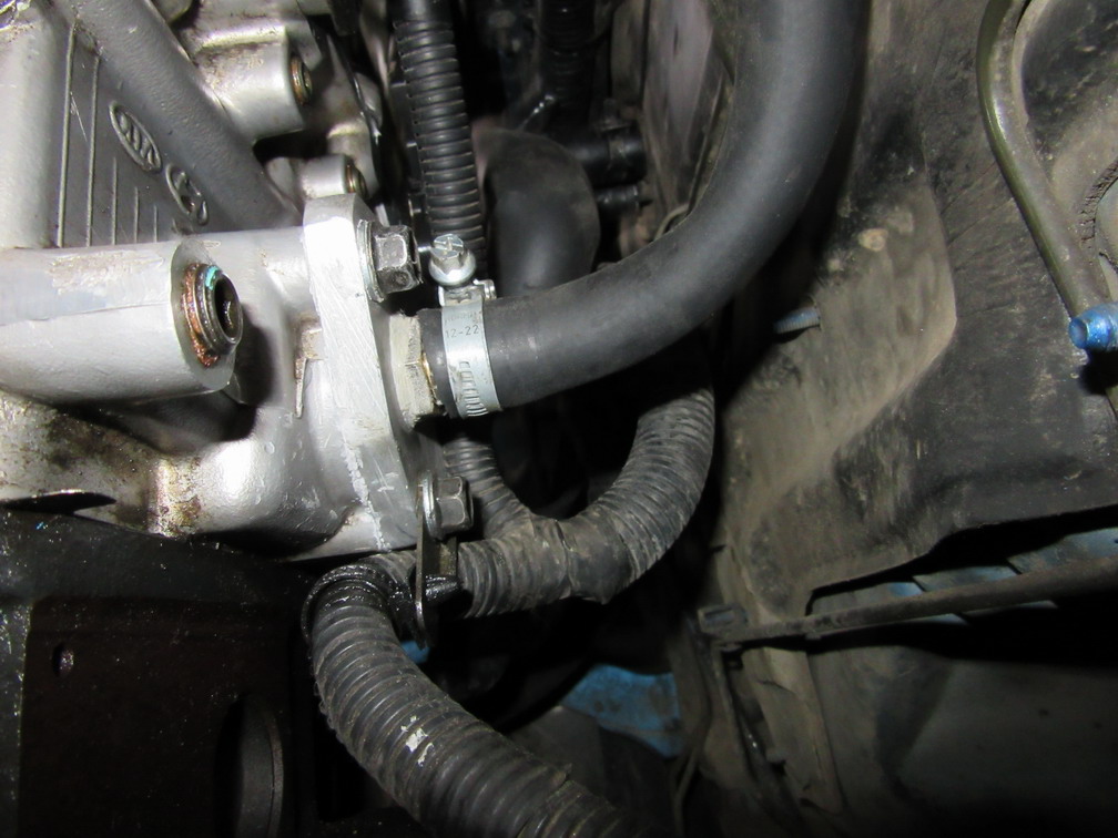

Давненько я в тему не заходил :D ровно год. А тут такое :) , хотя что такое, одно и тоже перетерают. Появляется новенький, с одинаковым рассказом и вопросом. Я тоже за нормальную "шапку темы", а то она уж дюже разрослась. Нужен специалист по шапкам. :roll: А ещё, я читал последние 20 страниц и смеялся над сообщениями некоторых товарищей :D , такой яркой эмоциональной окраски, с лёгким оттенком неадеквата в чисто технической теме не ожидал.
ArKo писал(а):врезал штуцер в заглушку и далее врезался в магистраль печки, теперь она не печёт, потому как скорость циркуляции упала, решается это внедрением помпы BOSCH. чем и займусь в конце лета. Кто так сделал-ездят и радуются! у меня в результате всех переделок температура ОЖ 86-87 градусов
А Вы врезались с подачу или обратку печки? Лично я врезался в обратку, мне показалось так логичнее. Вообще ту зиму отъездил с удлинённым термостатом(температура такая же как у Вас, 86 градусов), вроде не мёрз, прямо скажем жара. А сейчас сделал "танчик", посмотрим как будет зимой. Кстати я более 90 градусов не допускаю, как только остановился и пошёл нагрев, включаю кондей на "однушку", вентиляторы на первой скорости не дают расти температуре.
Ниже отчёт о работе, и там есть пища для размышлений.

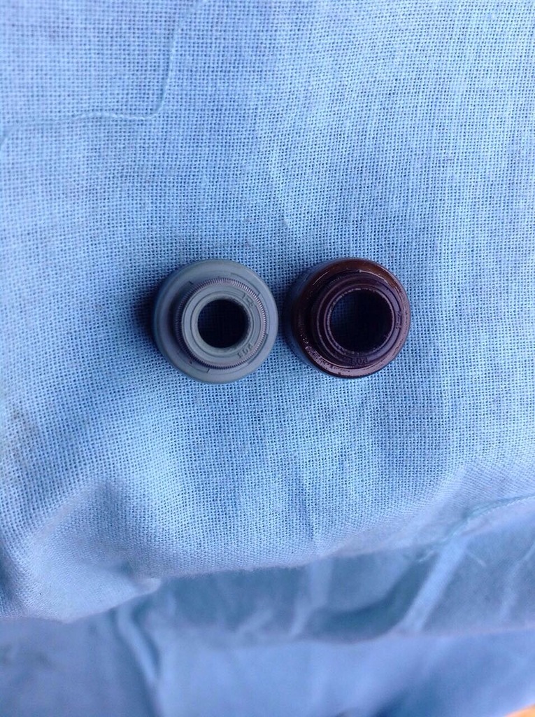

В том году гонял в Крым, и в вернулся с сизым дымом из трубы. Весь год я ездил и дымил, + масло стало гнать из под датчика распредвала, короче масла я лил много, более чем литр на 1000 км. Но встать на ремонт было некогда, да и пробеги не большие были.
Сейчас опять поеду в Крым, и решил поменять маслосъёмные колпачки. Заодно течь устранить, раз один хрен снимать распредвалы. Купил прокладку клапанной крышки, два сальника распредвала, 13 шайб с резинками на крышку(22452-38010), колпачки. И начал всё разбирать.
Вскрытие показало:
1) Пробег 150 000 км, 9 лет эксплуатации(тяжёлая жизнь в перегреве у первого хозяина до 120000 км) - колпачки мёртвые. См.фото. видно невооружённым глазом, что отверстие больше. И эластичность потеряна.
до и после...
2) Клапана в 1,2,3 цилиндрах не люфтят, и лишь в 4-ом чуть заметный люфт.
3) Постели распредвалов в идеале и лишь в районе 4-го цилиндра видны следы "прихватов".
4) 7 из 16 рокеров(коромысел) со следами разрушения(выкрашивания) металла на паре трения "клапан-коромысло". Могу сфоткать и выложить, если интересно.
Родные рокера стоит примерно по 750 р., я взял аналог, AUTOWELT германия, по 350 р.(RA32029). Качество на высоте.
МОЙ ВЫВОД:
Уже много информации, что кастрация системы охлаждения на нашем моторе, приводит к плохому охлаждению 4-го цилиндра. Я увидел своими глазами подтверждение этому процессу. Крышка со штуцером(она же танчик) была сделана в том году по рисунку Сергея(serglt), и я ждал, когда же полезу менять МСК что б её приделать. Сделал из алюминиевой пластины толщиной 10 мм. Заморочился и вырезал оригинальную форму, хотя можно было просто прямоугольник как Сергей(serglt). Для нарезания резьбы G1(дюймовая резьба - 1 дюйм), пришлось купить метчик, он редкий, но в соседнем городе купил. Закрутил штуцер-ёлочку на лён с герметиком. Я НЕ вырезал прокладку из паранита, просто хорошо очистил и обезжирил, намазал хорошим герметиком и притянул "танчик". Длинна родных болтов подошла, не подтачивал их. Разве что добавил шайбы. Выход с "танчика" пустил на подогрев газового редуктора, а далее в обратку печи. См. фото.
Благодарю Сергея из Литвы(serglt) за идею и вообще! :hi:
З.Ы. Машина перестала дымить. Температура так же 86-87 градусов.
Глядя на фото, не удивляйтесь модулю зажигания от ВАЗа, 30 000 км назад приделал. Очень доволен, бед не знаю с зажиганием. Искра ацкая, стабильная. Пропусков ни разу не было.
Модуль ВАЗа
Редуктор 2
Редуктор 1
Танчик 2
Танчик 1
