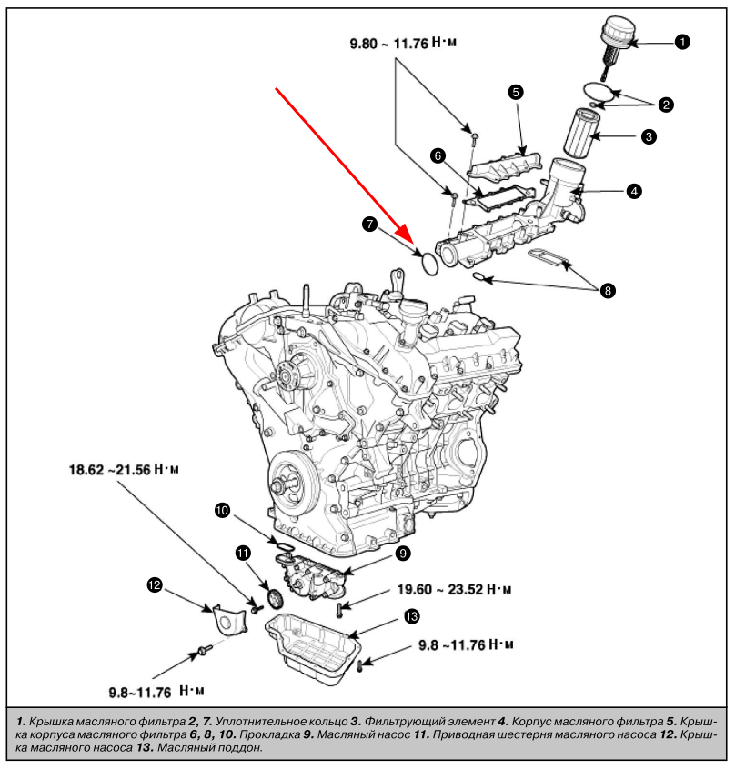

Вопрос - что за уплотнительное кольцо на рисунке под номером 7 ?
Не могу найти его в каталоге.
Подскажите, пожалуйста, кто знает.

Не парься, намажь герметиком.
