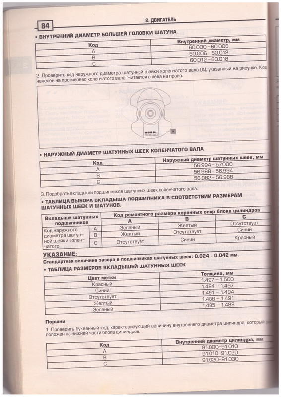

Сообщение freemazavr » 15 авг 2016, 11:19
Всем привет! провернуло вкладыш, разобрали движок, коленвал на шлифовку , 2 ремонт, первый уже до меня сделали под 0.25, сейчас слесаря расточили под 0.50, не могу найти вкладыши, искали искали нашли, но они черт побери не по размеру а по цвету, где взять схему допусков, где какой и под какой цвет, двигатель G6DB, 3,3 литра 248 кобылок, выручайте братцы! может книжка есть у кого по ремонту, сфоткайте таблицу :cry: :cry:

Вот пример таблицы
Kan писал(а):Думаю менять придется КВ на новый.
Вот почитай
Тема: Заводился на холодную, горит масленка, стук - приговорите!
ремонтные вкладыши есть 0,25 0,50 0,75 1, но так как наши сервисы уже настолько тупые, криворукие, и ленивые, что умеют менять только сразу блок целиком, такие вещи как ремонтные вкладыши никто не возит, т.к. спроса нет.
P.S. нашли у одних ребят нормальные вкладыши но они по цветам, а у меня нету таблицы что-бы правильно подобрать , вот и прошу фото из книги если у кого есть по ремонту 3,3, в соседней теме фото выложили по ремонту 2,4 там все ясно и понятно, а вот по 3,3 нету таблицы на нашем форуме

Сообщение LAnder » 19 окт 2016, 08:35
Всем привет. вот если надо выкладываю таблицу подбора для G6DB 3.3
Вкладыши_.pdf
