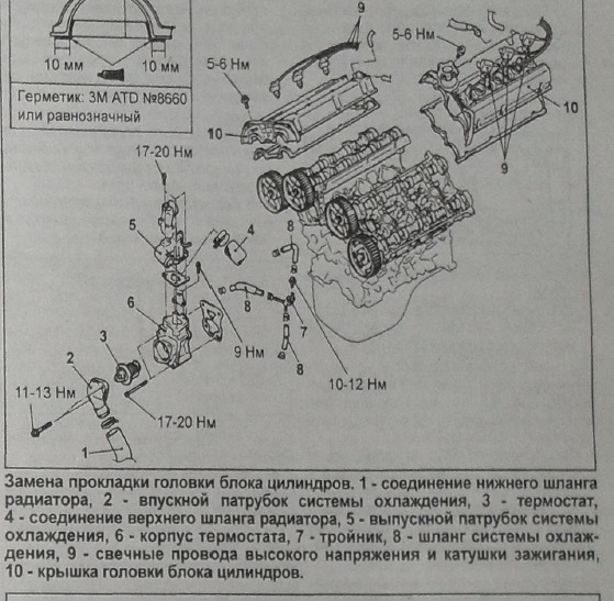

Добрый день.
Менять прокладки на обоих крышках .
Прокладки под клапанную крышку 2 шт , прокладки под свечные колодцы 2 шт.
По схеме в EXSIS посмотри по ВИН.
Болты менять не надо .
При установки обрати внимание на то что бы прокладка не вывалилась из желоба крышки.
Желательно ставить на герметик, помазал и сразу без просушки.
Под болты, шайбы с резиновыми прокладками - тоже герметиком и устанавливать.
Затяжка болтов 5-6 Нм.
Почему менять - да высохли они и стали как деревянные. По этом и по углам масло сопливит.
Скинь в личку адрес почты руководство по ремонту отправлю.
