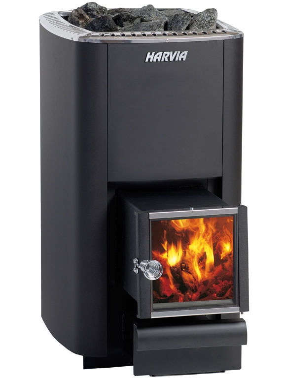

Привет! Вот загорелся вопросом как облицевать,обложить готовую банную печку плиткой змеевик!Какие есть варианты? И стены возле трубы?

Начерта такую печку облицовывать чем то ?
оно конечно дровянное, но выглядит примерно так же

Неее ХОЧУ! 3 года простояла хочу перемен :D

еще три и придется менять :( , прогорает там в ней всё (не конкретно за эту модель), так что может не стоит ради трех-четырех лет заморачиваться?

Сан Саныч писал(а):еще три и придется менять :( , прогорает там в ней всё (не конкретно за эту модель), так что может не стоит ради трех-четырех лет заморачиваться?
а что там прогорает ? у меня термофор калина 3 года фурычит колосники еще даже не решились прогорать :crazy:

змеевик и "выхлопная труба" :( (6-й год эксплуатации) , я за свою говорю, может у тебя по другому будет... но думаю принципиально конструкции у всех одинаковые...

змеевик и "выхлопная труба" :( это как?
Финские печи я думаю за 5-6 лет не прогорят!!!

у нас к сожалению так :( , название печки в след выхи гляну, но принцип такой же как на картинке в первом сообщении... может нам не повезло, решили весной всё переделывать...

А может просто обложить сначала кирпичом, тепло будет держать. Навеяно воспоминаниями, когда жил на севере в вагончике и была печка буржуйка.

если предложение ко мне, то мы решили всё срезать и выложить печь из кирпича (как было раньше) встроив в нее бак с гор.водой...

Приклеить можно. Есть готовые спецовые мастики. Пользовался какой-то черного цвета. Баловоство.

Вот и я на стены возле трубы присобачил плиты минирит а на них приклеил на специальный для печей состав клинкерную плитку. прошел год и плитка сейчас держится на межшовной затирке,а состав остался на минирите и плитку можно можиком отковырять или е..бнунь со злости по плитке она и отвалится :D

Владислав писал(а):Вот и я на стены возле трубы присобачил плиты
Аквапанель, а на них приклеил приточным клеем Юнис Гранит китайскую крупноформатную плитку, и держится. :D

Владислав писал(а):она и отвалится
т.е. ремонт подкрался незаметно :D

аквапанель небюджетно, но понтово! ГВЛ лучше и дешевле
