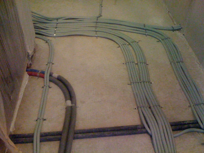

Давно не писал... итак, после возведения стен - раскладываем электрику. Никаких перемычек между розетками, всё в щит. работы - 4 дня, уложено кабеля электрического - 140 метров, витой пары.. 60. (сдвоенные розетки по 2 на комнату)
