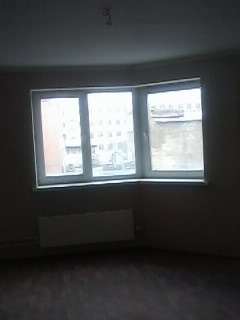

Ребята кто окнами занимается? Нужен совет по устранению недостатков социального ремонта. Из подоконника дует по всей длине окна.Можно ли устранить самим этот недостаток или менять окно?

Переустановить подоконник надо, пены не доложили :cry: Длинный нож или пилу и вперед

мне сейчас Nils окна ставит - раздолбили стену, поставили окна на пену
пока нет штукатурки - дует просто через кирпичную кладку :cry: дом-то не молодой у меня
поэтому штукатурам прошу убрать по максимуму пену, добавить по максимуму штукатурки ))

Вот и я решилась на смену окон.Холодная погода показала качество установленных.Летом замерзли %) 2 обогревателя спалили. :(

Если менять - обратись к Косте ака kostello.
А если регулировать или переустановить подоконник, я могу помочь.
