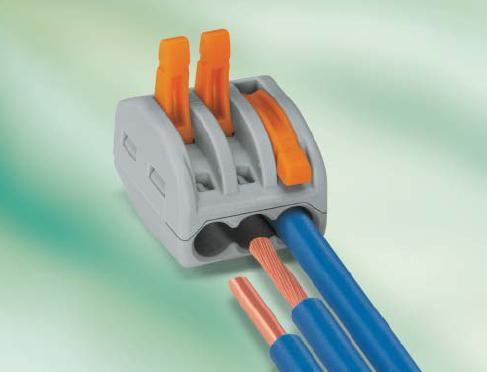

Кстати, заранее спрошу, а как надежнее всего провода соединить перед упаковкой из в стену, чтобы проблема не повторилась?

Клеммниками Wago.

Ими я и соединял :) Теперь ищу более надежный вариант

Beerukoff писал(а):Ими я и соединял :) Теперь ищу более надежный вариант
они разные бывают.....
Судя потому, что ты медь с алюминием соединял, то клеммы втычные, как по краям....
мне больше нравятся
они для гибкого или многожильного

Ага, я именно теми соединял, что по краям. Поеду тогда на рынок или в Леруаху и новых клемм прикуплю...

Нижние лучше, но на сколько я знаю, одножильный нельзя им соединять!
