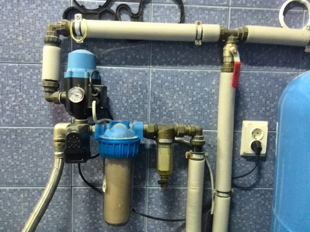

У меня вода в ПНД закопана на 1 метре, в одной траншее вместе с газом, 32 не мерзла не разу и не собирается, но дом ПМЖ, расход постоянный. Трубы в "гандончиках" что бы летом конденсатом не плакали и на пол не капали.
Вода из колодца, это регулятор давления между насосом и домашним водопроводом

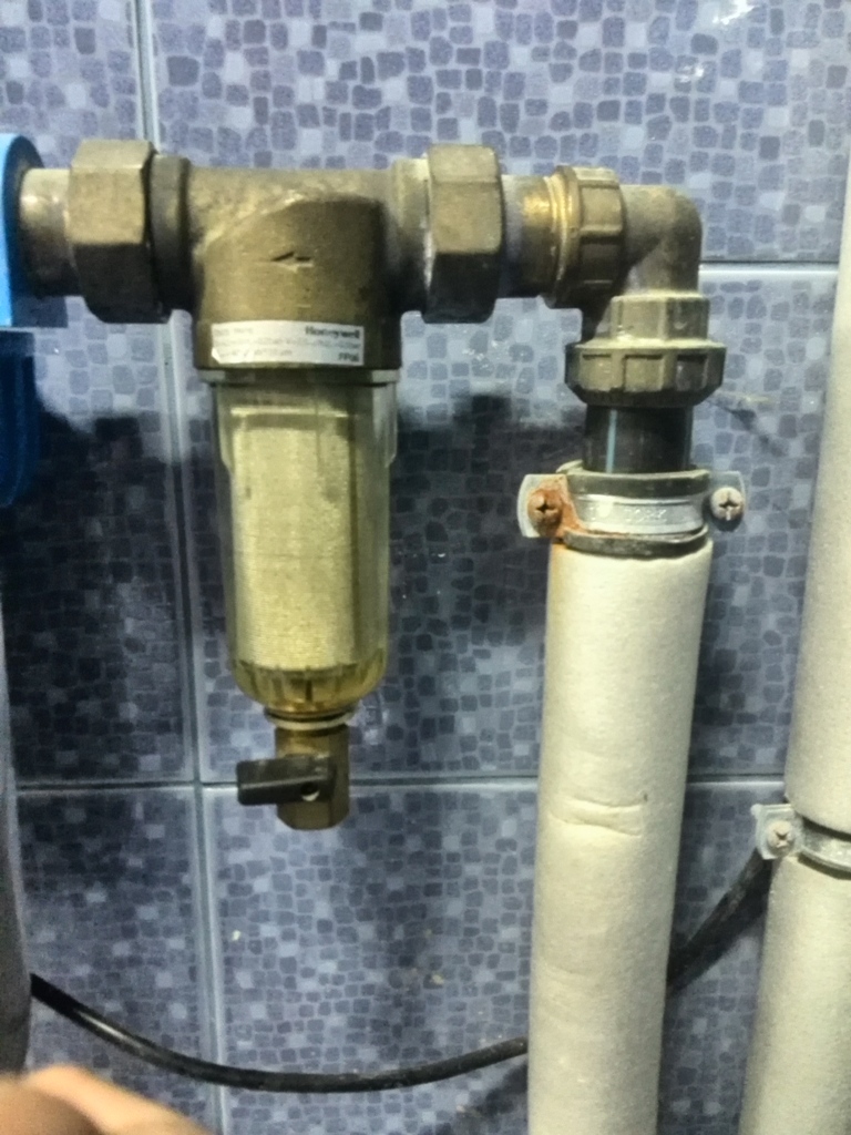

тут видно кусок ПНД

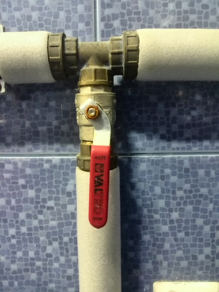

Тройник между домом и гостевым домом
