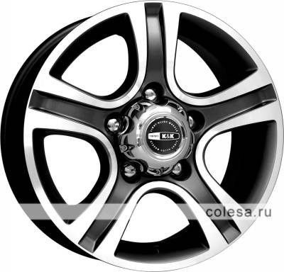

Ребята, мне понравились диски (см фото)
Характеристики: Ширина/диаметр 8,0*16, 5*139.7, диаметр посадочного отверстия 110,1, вылет 15,0.
И поэтому возник вопрос. Подойдут ли они на Соренту, и какая для них оптимальная резина на лето (параметры). вот я думаю втанет ли 265/70/16,
Помогите советоми чтоб зря деньги не потратил.

Почитай ветку в корне форума Автомобиль Киа Соренто - Резина и Диски :!: .
Есть сомнения по установке с резиной 265/70 :?: (если есть такие диски в размере R17, то попробуй с резиной 255/55 - она будет поменьше по внешнему диаметру :idea: ). Плюс - воспользуйся шинным (дисковым) калькулятором (есть и в ветке форума и на сайтах контор продающих диски - шины).
А по уму - вылет 15 :cry: для нашей машинки маловат (допуск 5...10) - ступичный подшипник в расход, если к этому готов, вперёд!!! :D

Соглашусь с тем, что уход от "родного" вылета (45мм) чреват повышенной нагрузкой на подшипники
ступиц. Опять же, родной диаметр под ступицу - 95,3 (95,5) мм. Т.е. к этим дискам придётся докупать
центровочные кольца. Не факт, что диск не будет задевать за передние суппорты.
И уже имхо. Мне непонятно, зачем стремиться к резине с более широким брекером - 265 против 245 "родных".
Ведь увеличивается масса как диска, так и самой покрышки. А это тянет за собой увеличение неподресореной
массы. Следовательно разгон и торможение страдают. Опять же, возрастает сопротивление качению,
следовательно растет расход топлива. Опять же, растет нагрузка на рулевое управление и его компоненты.
В плюсе - эстетика, уменьшение нагрузки на грунт (уверенное перемещение по сыпучим и зыбучим грунтам),
уменьшение динамического коридора (авто меньше "плавает" по дороге при движении).
Я вот наоборот подумываю об уменьшении ширины брекера (резина с 225 или 235 шириной).

ВЕЛ писал(а): Опять же, родной диаметр под ступицу - 95,3 (95,5) мм. Т.е. к этим дискам придётся докупать центровочные кольца. .
Ну с кольцами проблем не будет.
Так вот я и интересуюсь, под эти диски какая оптимальная резина????

Оптимальная резина под ширину 8,0 - 265. Меньшая ширина будет и выглядеть и стоять стрёмно :crazy: .
А если что, если уж очень хоца енти диски, проси продавца прикинуть без обувки в калоши эти диски по ЦО и суппортам :idea: . А далее по месту и воображаемому внешнему диаметру калоши смотри что к чему (есть вариант на диск нацепить 15-ю камеру, дабы не портить нульцевый товарный вид диска и накачав её до нужного размера посмотреть как оно будет - ессесно приблизительно, без учета формы калоши) :Yahoo!: . Удачи :!:

Ну как-же мне быть, диски нравятся, не дорого, а вот подойдут или нет мне не извстно. Все продовци на рынке в один голос кричат что подойдут.(Но у них все подойдет). Мне все понятно кроме ЕТ. Как определит будут ли они цеплять за супорта или нет. Резину решил на лето 255/65 .На рынках говорят если мерить то брать. но у них дорого. в инет магазине дешеве.

Похожие диски "Тритон" есть с вылетом 35 пр-во СКАД.

7/16 5*139.7, D 95.3 ET 35, производство K&K, за 2920 шт.
Что скажите, ваше мнение???

Вот и молодец! А то из за спорной красоты готов был ушатать подшипники.
