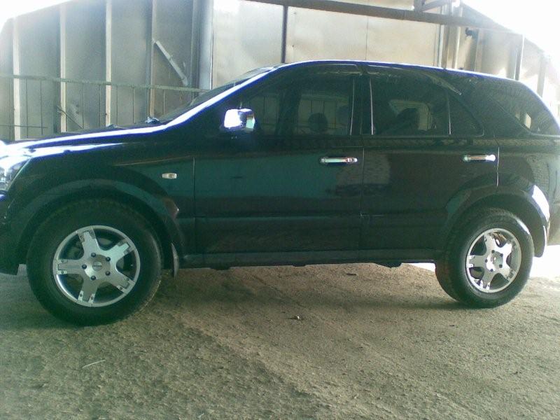

Сообщение Nikolay0812 » 08 апр 2010, 11:40
Momo Storm: Размер: 7,5 x 17;Сверловка (PCD): 5*139,7;Вылет (ET): 35;Dia: 95,5; резина 245/65/17
