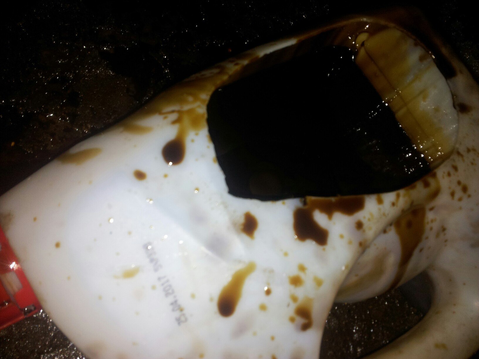

Сообщение dimka19870 » 06 ноя 2017, 21:35
Всем привет!
Была у меня такая же проблема с рывками.
Сегодня поменял масло в раздатке
https://s8.hostingkartinok.com/uploads/ ... b8d12c.jpg
https://s8.hostingkartinok.com/uploads/ ... fd592c.jpg
Установил магнитную пробку вместо обычной. Артикул 47387-40000
https://s8.hostingkartinok.com/uploads/ ... 55e3f1.jpg
Масло в раздатке было очень тёмное, с медным переливом. Похоже на краску серебрянку, только медного цвета
https://s8.hostingkartinok.com/uploads/ ... e0dba9.jpg
https://s8.hostingkartinok.com/uploads/ ... a55073.jpg
В итоге, дёрганья, рывки и всякие проблемы пропали. Буду наблюдать.
