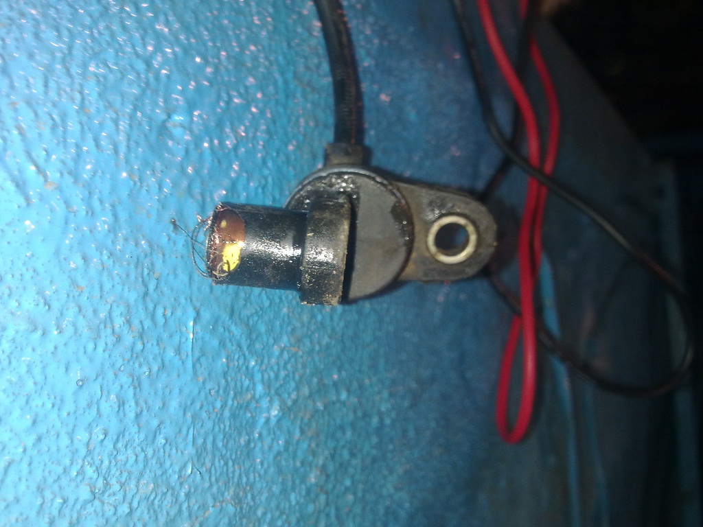

Доброго времени суток. Ситуация такая, зимой на улице после ночи в -40 начал заводить. Понажимал на педаль сцепления, попереключал скорости, Начал заводить, завел стал переключать крутилку. Что-то щелкнуло и загорелись лампочки полного привода и пониженной. Глушил, заводил, клемы скидывал, предохранители проверял, на сутки в гороже грел. Никакого эфекта. Передок вообще не включается, ни коворя про пониженную. Гонял к официалам, два дня крутили вертели. Сказали что электрика исправна, неработает электромагнитная муфта, и борахлит датчик скорости. у знакомого взял новый моторчик, поставил ноль эфекта, вручную переключал на раздатки треугольник, передник кардат входил взаципление, но калеса молчат. =@

я без маторчика вручную переключал, пасотижами) Механика цела, только если не эл. магнитная муфта в раздатке как мне сказали. разбирать раздатку так не охото на морозе(((
Добавлено через 5 часов 48 минут 32 секунды:
Сегодня смотрел провода. Провод который идет в раздатку коричневый, прозванивал показал бесконечное сопротивление. Датчик скорости вытащил, на нем повреждена обмотка. Он как то влияет на полный привод?
Добавлено через 5 часов 22 минуты 57 секунд:

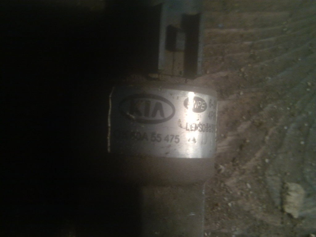

Два датчика, какой за что отвечает?

Вот и обнаружилась проблема твоя, тебе просто надо будет заменить этот датчик и всё у тебя заработает. Не знаю как но когда ты включаеш зажигание то блок управления тестирует все электросхемы связаные с раздаткой, если есть где неисправность то блок входит в аварийный режим и не даёт включаться не 4 вд, ни понижайке и горят эти лампы на щитке приборов. Вот и всё что я могу сказать , у меня тоже проблема с электрикой, только я уже разбирал и раздатку и датчики снимал, и ставил моторчик и датчики с рабочей мащины - всё без результатно, что уже делать не знаю....
Добавлено через 16 минут 17 секунд:
первый судя повсему - считывает и передаёт показания на спидометр, а второй датчик скорости он завязан на раздатку.

заменил датчик, ноль эфекта!

Поменял датчик скорости валов раздатки, оль эфекта! осталось только разобрать раздатку!(((( :?
