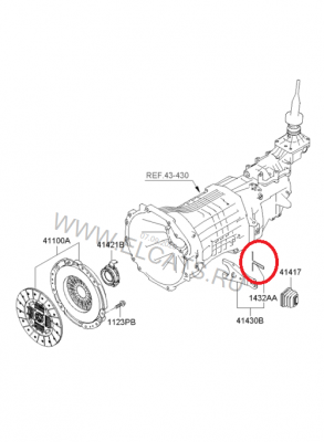

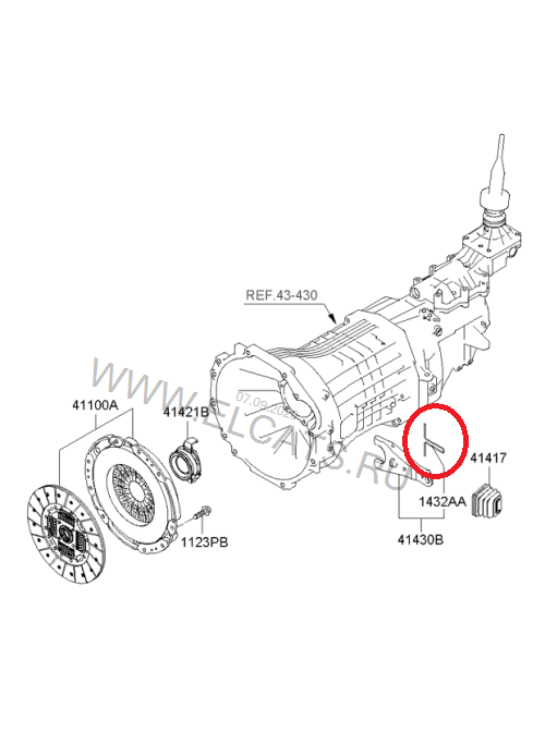

Сообщение SIR » 07 сен 2020, 20:59
Первая мысль, была именно поставить туда пружину. Но раньше такого не было. Проблема-то в износе какой-то детали. Хочется устранить причину, а не лечить симптомы.
Кстати, а 41429-4A000 случайно не пружина, которая должна возвращать вилку в исходное положение?

Сообщение КСИ » 07 сен 2020, 21:27
Вилку должна возвращать сила тарельчатого диска. Там усилие такое что ой-ой. Если он живой конечно.

Сообщение Алёха77 » 10 сен 2020, 08:03
SIR писал(а):Кстати, а 41429-4A000 случайно не пружина, которая должна возвращать вилку в исходное положение?
Это пружина, которая удерживает вилку сцепления на шаре (опоре 41471-4А020).
