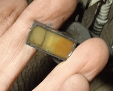

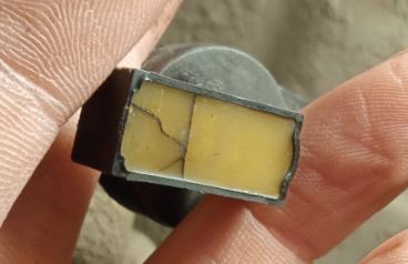

Разбатрачил датчики. На удивление вышли оба достаточно протсто. Главное терпение и аккуратность.
Я так понимаю, что оба в помойку. Как все это работало?
Перед:
зад:

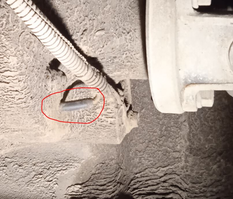

Теперь вопрос - что это за соска рядом с задним датчиком?
Ну и правильно ли я понимаю, что вот эти коды:
47354H1000 - зад
47353-H1000 - перед

Датчики заказал. Про соску поведайте. Это масса что-ли? Боюсь сломать.

Это на магнит плюс.

Modern писал(а):Это на магнит плюс.
Как снимается? Тянуть сильнее?

Никак не снимается . Только изнутри. А зачем его вытаскивать? Мешает?
Добавлено через 1 минуту 14 секунд:
От фишки можно отключить просто . Разобрав косу в которую он уходит

Просто он в одной косе с датчиком, который менять буду.
Ну ок, Вскрою косу тогда. Просто удобнее со снятым разьемом ковыряться на столе, чем под машиной :D
