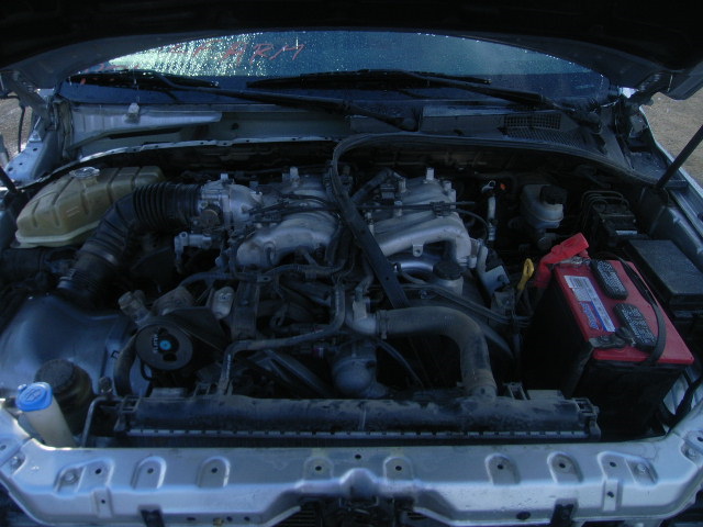

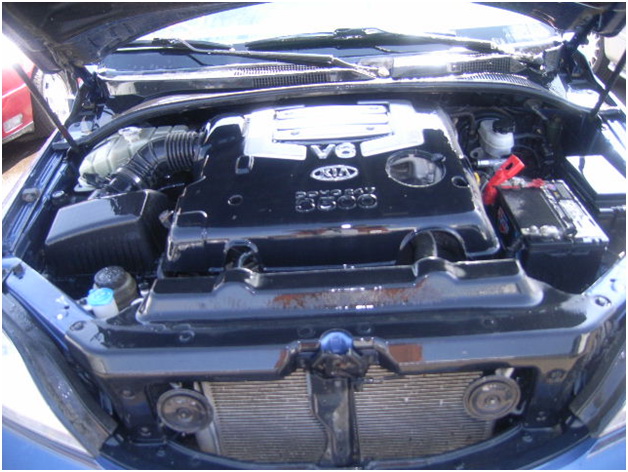

Но не на все авто!!! Блок ABS если он есть устанавливается в авто объёмом 3.5 между главным тормозным цилиндром и левым крылом за блоком предохранителей!!
на фото кадр 1 ABS - нет, а кадр 2 -есть.
есть ABS
нет ABS

T34_by писал(а):Но не на все авто!!! Блок ABS если он есть устанавливается в авто объёмом 3.5 между главным тормозным цилиндром и левым крылом за блоком предохранителей!!
У меня 3.5л американец, АБС нет. О чем и говорит расшифровка по вин. Привод только честный парт-таймовый.
