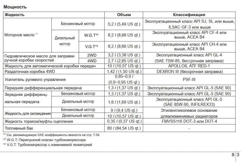

Использовал поиск по замене масел - про мосты есть (правда рекомендаций нет, ветку прочитал), про раздатку есть (все четко и конкретно, спасибо!!!!), про редукторы ничего не нашел, там масло меняют вообще? они на каждый мост ставятся, и впереди и сзади? Подскажите, может не увидел, где обсуждают?

В задний мост масло LSD с поддомкрачиванием, т.е. с правой стороны мост надо будет приподнять, чтоб влезло не менее по моему 1.6 литра, передний на месте все делается, слил залил

Еще маленький вопрос - кто-то пишет льет 75w90? кто-то 85w90. из каких показателей масло выбирать?

Эксплуатационный класс API GL-5 (SAE 90)
