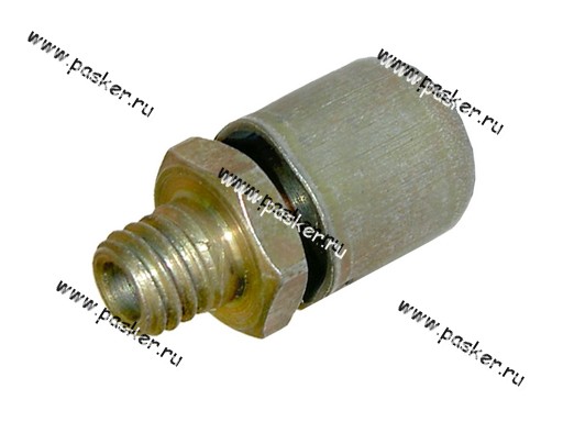

Сапун-это устройство для отвода газов из картера мостов,коробки,двигателя и т.д..
Установлен в самой верхней точке картера(корпуса)моста.
