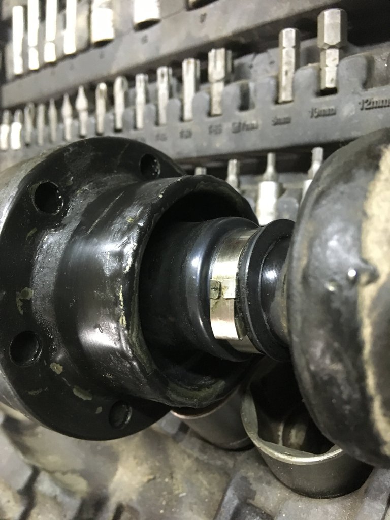

Сегодня мастер мудрил с пыльником. Снял, разобрал, развальцевал. Взял нивовский пыльник, срезал с него нужную часть. Поставил , завальцевал. Выглядит и по ощущениям очень годно. Цена вопроса 800 рублей вместе с пыльником. Буду наблюдать за результатом.

Re: ШРУС переднего кардана
Сообщение VNIKOLAI » 22 мар 2019, 05:32
Привет.
Полистай ранее был такой вариант - рвет резинку пыльника.
Родной пыльник рассчитан на такие обороты при которых работает кардан, а Нивских пыльник рассчитан на работу на полуоси , там обороты ниже.

Сообщение UriyZ » 29 мар 2019, 10:36
VNIKOLAI писал(а):Привет.
Выше я писал отчет, как поставил нивовский пыльник от внутренней гранаты (точнее его часть). Делал все точно также, только поаккуратнее развальцевал и завальцевал (у меня практически не видать следов). Проездил уже 2,5 года и 25000км - пыльник как новый. Специально тестировал при разных скоростях до 180 км/ч. Для себя считаю этот вариант самым идеальным. Цена вопроса 150р за пыльник, делал сам.
