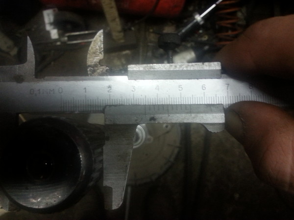

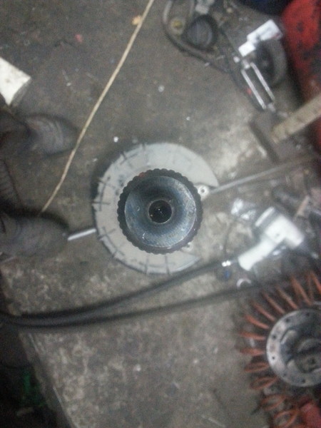

MUSSOvod писал(а):результаты меня порадовали, это наилудший вариант на который я расчитывал, был ещё вариант что там тонкие полуоси такие как на старых галоперах стоят, ну и был вариант что там совсем всё другое.
почему наилудший вариант потому что для этого мост (надеюсь) есть и принудилово и самоблок который себя зарекомендовал очень хорошо.
в общем полуоси 34,8 мм:
шлицов на полуоси 34 можно подсчитать кому интересно:
есть у меня самоблок который я уже ставил на терраканы его я и решил примерить
