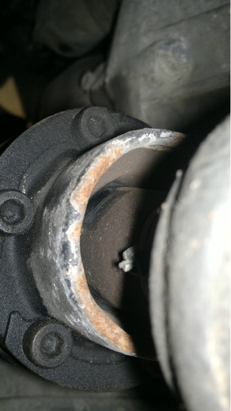

решил всё же собрать свой кардан, крестовина к замене + пыльник от гольфа вроде, ШРУС живой, всё получилось огонь 8)

К сожалентю я тоже так думал год назад. На скорости 120-140 пыльник разлетиться в среднем кольце.

Думаю, он разлетается не от скорости движения, а от трения гофр друг о друга. При установке пыльника как он есть, он прошел у меня всего 4 400 км и средние гофры разлетелись в клочья. После того, как я отрезал большую часть тонкого конца пыльника, он прошел уже больше 20 тыс км и пока только небольшин потертости на боковинах средних гофр. И ещё: вместо китайского ASBT-19 во второй раз я установил оригинал WV, а не его китайскую копию, думаю это тоже увеличило срок хождения пыльника. Манера езды не изменилась, а результаты в разы.

Сообщаю - пыльник от промвала со шнивы выдержал тыщ 15 (судя по тому, что масло я менял 2 раза за это время, а мсло я меняю раз в 7,5 тыщ)
Порван в хлам. Сам пыльник чуть ли не пластмассовый

BT-999 держится > 20 ткм
Но есть непонятные потертости.
Видно, что получилась складка и она касается резины.
Буду дальше наблюдать.

Этот же пильник при пробеге 15 ткм не каких трещин, потёртостей :)

Доброго времени суток.Лопнул пыльник в начале зимы.Снял,развальцевал с помощью плоской отвертки без острых граней.Достал порваную резину,померил пыльник от шруса Нивы,обрезал примерно по длине как родной,в развальцованный металлический выдавил автогерметик.С помощью отвертки посадил туда же обрезанный Нивовский,подождал минут 15 и пассатижами с помощью шарика от подшипника завальцевал края железяки.На следующий день поставил кардан и в путь.Пыльник живой до сих пор.Поездки в минус 53,езда на большой скорости,весенняя грязь-пока все в норме. :)
